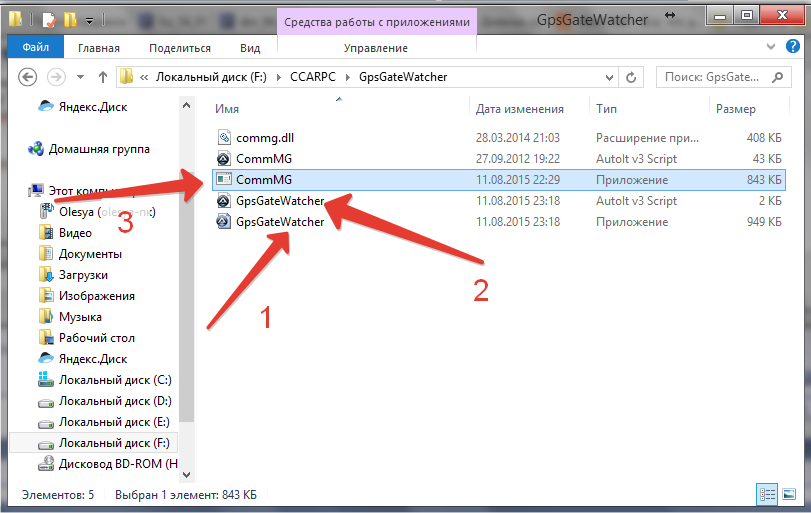

Krysanov 11.08.2015 20:32
Сообщение от mendisabal (Сообщение 335194)
Спасибо, хотел заценить .... компилировать то чем? не ,яб нашел кконечно ,но там же черт ногу сломит ,буду признателен.
почту в личку давай или скажи номер Вирт порта, скомпилирую файл

а вот скомпилированный файл
Вложение 40755
, его надо положить в разархивированную папку со скриптом от LEXX09, после запуска скрипта появляется дополнительный файл..
Вложение 40727
, где 1 - скомпилированный файл (при создании простой задачи в планировщике задач, к нему указать путь);
2 - сам скрипт не компилированный;
3 - результат запуска скомпилированного файла..
Судя по всему, при создании задачи в планировщике задач на автозапуск данного скрипта, задачу на автозапуск гейта (если она уже была создана ранее нужно отключить), тк этот скрипт, по заявлению разработчика, гейт будет запускать... Осталось все это только проверить..

LEXX09, после сна вылазит ошибка, опробовал на домашнем ноуте, то же самое, вот смотри
Вложение 40739
после нажатия закрыть программу, скрипт закрывается
вот, что в папке скрипта
Вложение 40740

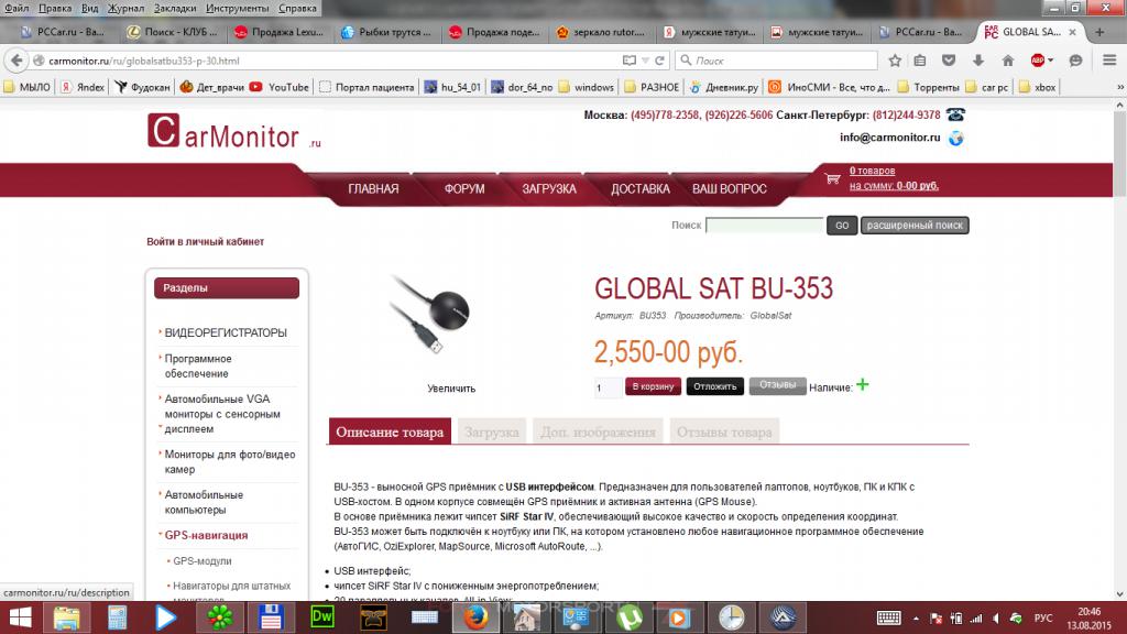

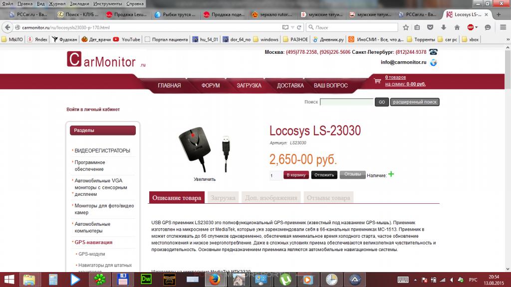

Да, подтверждаю, краснеет очень редко... но бывает.. Может дело еще в самом GPS приёмнике... у меня старенький , вот такой:
Вложение 40751
А у тебя такой
Вложение 40752
Он вроде побыстрее и сообразительнее, может поэтому и косяков меньше..
