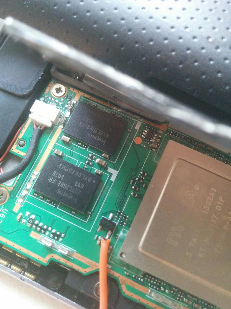

1 Транзистор, это не сам датчик. Этот транзистор управляется с датчика под стеклом, мы его не используем, а значит он нам не нужен. Его убираем и остается прямой контакт с управляемым входом 0 или 1. А каким сигналом управлять (плюсом или минусом) зависит от схемы автоматизации и фантазии.
2. Сам что написал понял? Мы и так отрубает от 5го контакта весь минус.
Как ты размыкать контакт будешь, это уже без разнице, хоть реле в планшет засунешь, хоть в хаб. Один фиг нужен 5й провод на управление реле.
3. За всю свою жизнь, не одно устройство не извлекал программно, живут. Хард был не новый. от чего умер, фиг его знает. Не разбирался.

4)на первой странице есть фото, где находится этот холл датчик, разбираю свой планшет, а там все по-другому.(фото прикладываю)
Подскажите пожалуйста. правильно я его обозначил?и к какой ноге припаиваться если использовать схему как на первой странице?
Все по другому, потому что у вас 3G версия планшета.
не правильно, датчик находится под крышкой..чуть правее от обозначенного места
Вложение 41197
