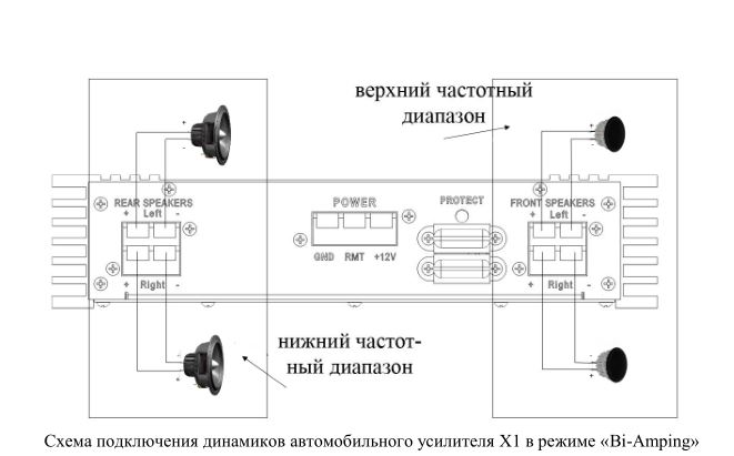

1) Я имел ввиду про режим "Bi-Amp" из коробки.
Судя по схеме:
Вложение 34182
Возможно использовать только по одной крутилке (ФНЧ для задних и ФВЧ для передних).
Для использования одновременно 2-х фильтров на Перед и Зад имеет смысл пользоваться этим режимом или проще поставить в "ST" и "Direct off" и настроить диапазон фильтров через прошивку?
Честно говоря, алгоритм работы элементов там не очевиден, можно по всем элементам схемы в проекте СигмаСтудио пояснения - алгоритм работы, соответствие физическим входам/выходам?
По проектам для фронта и реара понял только где находятся крутилки LPF и HPF, на этом все догадки закончились.

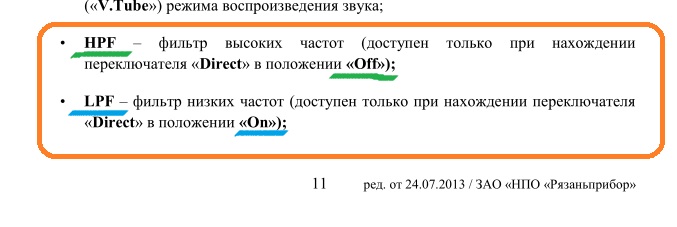

2) Ещё есть такая штука в инструкции, думается, что это опечатка:
Вложение 34183

1.Нет "под рукой" компа с проектом и SigmaStudio... Но по памяти - регулировки в "стандартном" проекте были и по LPF, и по HPF - и у твитеров, и у НЧ-СЧ головок, только с разными, соответственно, полосами среза. Можете поиграться стандартными прошивками меняя частоты среза и типы фильтров, если уж чего не понравится - мудрите сами, вплоть до использования выравнивания АЧХ по точкам - есть и такая функция в Сигме.
Комментарии обязательно поставим - спасибо за совет, но уже после праздников.
2. Да, опечатка! Спасибо, исправим! "Direct ON" - и все идет мимо DSP.

RZNPRB 25.01.2014 19:21
Сообщение от AndyE (Сообщение 283915)
А объясните мне, 4х2 это куда столько каналов надо???
Кстати, касаемо тестов. Есть что-то еще кроме высказывания безымянного (или я совсем ослеп) специалиста? Сравнительные тесты, просто опыт установки.
4х2 - это full Bi-amp для 2-х полосной акустики для 4-х каналов с цифровой фильтрацией.

RZNPRB 25.01.2014 19:55
Сообщение от AndyE (Сообщение 283991)
Я так понимаю 4х2 это все-таки 8 каналов. Вот и спрашиваю... Единственное применение для 8 каналов вижу только такое:
2 - пищалки
2 - миды
2 - тыл
2 - саб
Можно ли отключать неиспользуемые каналы?
Вообще-то задумывалось именно как full Bi-Amp, т.е. и фронт и тыл с использованием двухполосной, желательно компонентной АС...
Конечно, можно отключать.
