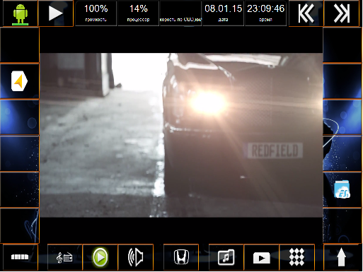

есть пару вопросов, первый как убрать вот эти чёрные зоны
Вложение 38064
и почему спустя некоторое время за Bluestacks появляется видео ранее запущенное в мультимедиа?
Вложение 38065

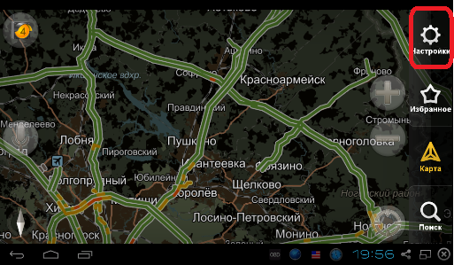

в яндекс навигаторе есть есть четыре боковые кнопки так вот у меня при нажатие на кнопку настройки яндекс навигатор виснет наглухо остальное всё работает без претензий, у всех этот косяк или только у меня?
Вложение 38137
