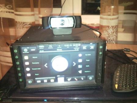

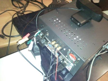

Отпишусь и я о 2DIN IN DASH 7" Samsung HDMI Touch Screen Monitor Mini ITX.Внес некоторые изменения в корпусе . Укоротил глубину корпуса на 17мм,насверлил дополнительных отверстий сверху и с боков корпуса,вынес разъем с блока питания M4-ATX на заднюю стенку.
Установленные в корпус : P8H77-I, Core i5-3570T,память 8Гб,M4-ATX,ssd 256гб ocz vertex 4,Samsung 2.5 256гб, PowerControl v.2.0,HUB GR-434UB Ginzzu USB 2.0 4 port,Переходник DC20p-USB3x2a.
Установленные программы: Win 7*64, iCarDS, СитиГИД 7.2,Навител 7.0 на Android,MyDVR.
Тестирование в течении 12часов в домашних условиях с запущенными iCarD,эмулятор Навител на Android,MyDVR с записью с C920 1280 * 720,просмотр видео hd.Загрузка CPU 46% - 50% , температура CPU 56 гр.Вложение 29321
Вложение 29322

Позволь узнать, кулер какой стоит на проце. Думаю, он просто будет гонять воздух внутри системника. И дырки насверленные мало помогут.
Нужно отверстие по диаметру вентилятора в корпусе, закрытое стандартной решёткой и туннель из любого материала подручного от этого
отверстия вплотную до вентилятора. Забирать будет снаружи, выхлапывать через дырки. Samsung 2.5 256гб вынести из корпуса, поместив в коробейку
с контроллером и в бардачок его. Не будет мешать в системнике, не будет добавлять туда тепла, самому ему легче будет в укромном местечке и если что,
домой утащить, дополнить инфой нужной, проще простого, шнурок только выдернуть. ИМХО. PS. Мне понравилось, аккуратно, компактно, мощно, респект...
