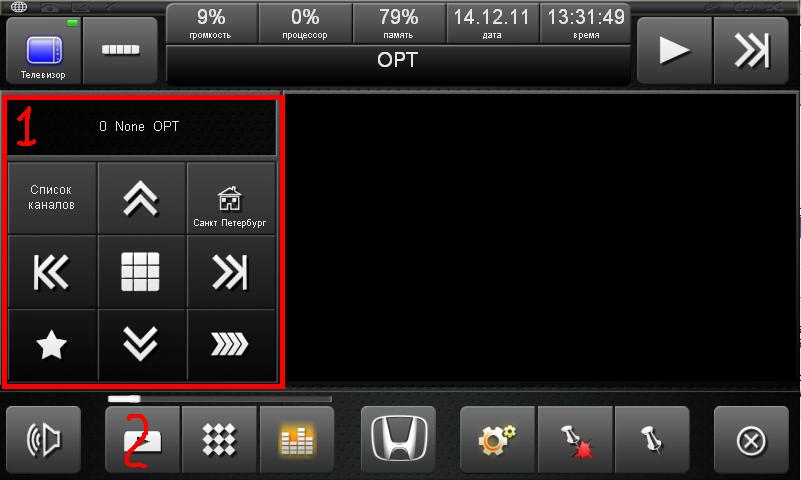

НИКОЛА ПИТЕРСКИЙ 14.12.2011 14:36
Вложений: 1
Вот экран ТВ на рабочем компе.
Слева обведено меню (1) которого у меня нет в машине, вместо него просто фон. Внизу кнопка (2) нажатием на которую появляются кнопки каналов, но там их только 6 и видимо не правильно настроены.
Вложение 24823
Так и не нашел кнопку спасибо((((
Т.ч. Bersenev, спасибо за ответы)))
Bersenev 14.12.2011 14:55
Сообщение от НИКОЛА ПИТЕРСКИЙ (Сообщение 205024)
Судя по всему ты ещё не разобрался с основными возможностями скина.
В твоём случае это работа с динамическими кнопками.
Удерживаешь любую кнопку из нижней панели, появляется окно ВЫБЕРИТЕ ТИП НАЖАТИЯ НА КНОПКУ, выбираешь ПРОСТОЕ НАЖАТИЕ, появиться экран с вариантами выбора, находишь там кнопку ВИД ЭКРАНА (5 строка 1 столбец) и нажимаешь на ней, теперь она доступна на нижней панели. Нажимаешь на неё и экран Телевизора поменяет свой вид. И советую пока скин не настроен не прятать далеко эту кнопку.
НИКОЛА ПИТЕРСКИЙ 14.12.2011 15:06
Сообщение от Bersenev (Сообщение 205026)
Да, про эту возможность не знал, спасибо, попробую вечером.
НИКОЛА ПИТЕРСКИЙ 14.12.2011 15:51
Все получилось, теперь буду ждать реализацию цифры)))
