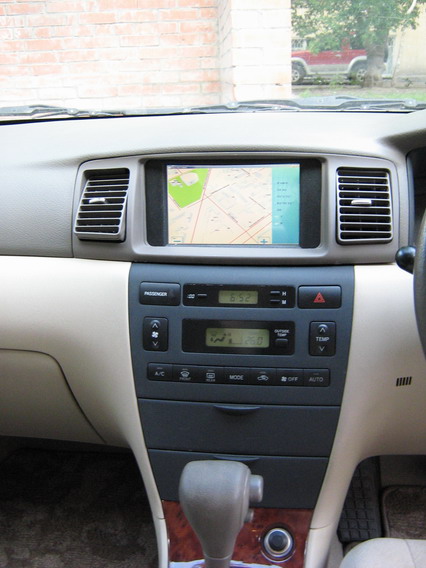

Скажи пожалуйста, а каким инструментом можно также аккуратно вырезать форму из оргстекла?
Сначала лобзиком, а потом подточить?
И еще хотел спросить, расскажи, пожалуйста, как ты кнопки прикрутил? Как правильно коммутацию сделать?
NSMax 25.07.2007 15:48
Сообщение от Brian Ferry (Сообщение 30392)
NSMax
Я заказал изготовление по моим чертежам в рекламном агентстве. Стоимость реза длиной в 1м = 50 руб.
Теперь по поводу кнопок - высверлил отверстия диаметром 16мм, а потом круглым напильником.
3-й вопрос не понял... Комутацию чего?

А что касается кнопок, то я хотел узнать, как ты их к компьютеру подключил, напрямую к метериской плате? (По типу того, как подключаются POWER, RESET?)

А ты чего к нам в Новосиб приедешь корпус резать :shok: ?
Видишь на фотах корпуса черные клемные колодки? Внутри прицеплены через разъем к матери, а с наружи к кнопкам через контроллер

А вот и фоты.
О.... знакомая картинка
http://www.pccar.ru/attachment.php?a...2&d=1182862720
кстати вопрос как ведет себя руса в CarPC и номер беты какой?
NSMax 07.08.2007 09:14
Сообщение от iles (Сообщение 31524)
Бета 7.6. Мне нравится. Но внутри городов Сибири использую 2Gis 3 бету + GPS модуль.
