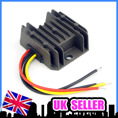

lti1 10.10.2013 15:00
Сообщение от Different234 (Сообщение 267486)
Скажите, а этот преобразователь имеет гальваническую развязку?
s.m. 10.10.2013 16:23
Сообщение от lti1 (Сообщение 273155)
Из описания
- Module properties: Non-isolated (Industrial grade)
Нужное слово Isolated
По факту, изолированные стоят каких-то нереальных денег там. Любимых всеми NSD на ебее практически нет.
