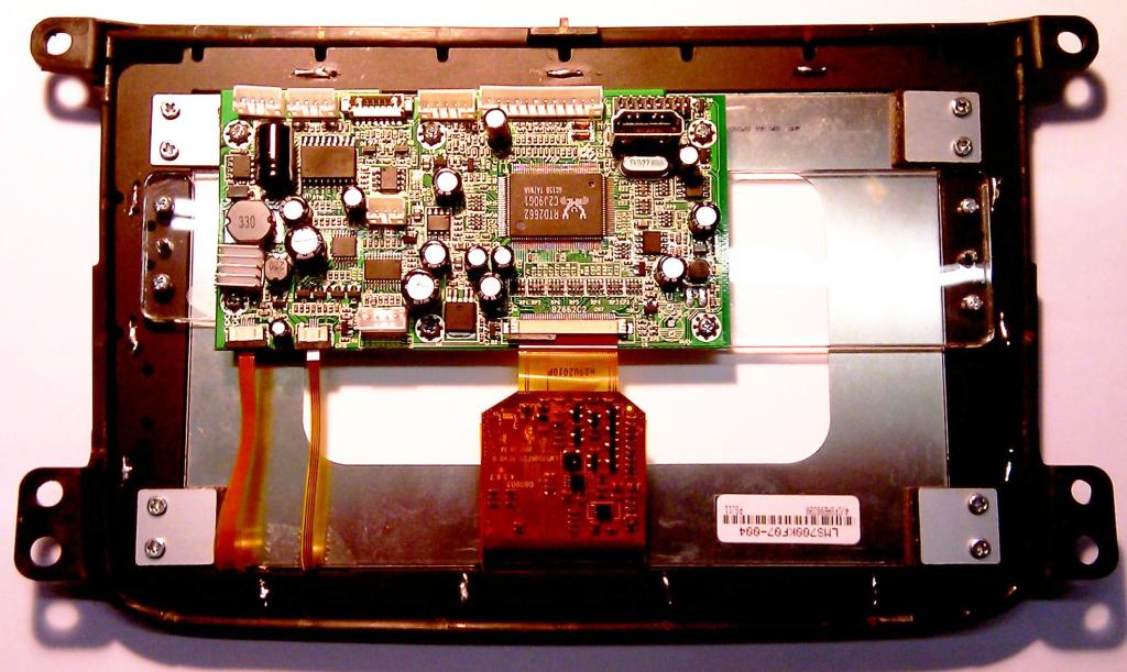

Другой вопрос, чем приклеить монитор к рамке? Двусторонний скотч не держит, расслоился бутерброд рамка-тач-экран.
Герметичность рамка-тач-монитор, создать не проблема, а вот чем все это к самой рамке присобачить. Мне посоветовали герметик, который используется в авто, типа прокладки под головки блока цилиндров.
Была у меня идея на полиэфирку, но отговорили, а вдруг тач помрет или с монитором чо случится, то устанешь потом отклеивать.

Что касается приклеивания "бутерброда" - стандартная практика это скобы на винтах.
http://pccar.ru/attachment.php?attac...0&d=1362671225
А клеить не есть гууд - вдруг снять придется?
Не когда не клей монитор к рамке тач может глюкануть,у меня как то раз было,хотелось побыстрей в итоге как всегда:smile2:Второй раз не клеил зато краями рамки передавил тоже глюк ,так что должна золотая середина

Не дождался ответов и поторопился.
В принципе нарвался на то, что ты сказал :rofl: Тач глючит безбожно. Сейчас пойду вырезать экран струной или леской.
А чего он глючит если его приклеить? Ведь клеится то все без натяжений и прочих продавливаний.
и еще вопросик, а между рамкой и бутербродом проклаывается что-то? или бутик прикладывается к голой рамке?
можно его на двусторонник прицепить для надежности?

Сообщение от AleXo (Сообщение 257571)
Да впринципе нет. А вот тач к матрице можно как раз двусторонним скотчем приклеить. Только аккуратно и без фанатизма. Я как-то раз зафигачил слишком много скотча-летом в жару эта сволочь чуток потекла и стали происходить фантомные нажатия вверху экрана. Пришлось разбирать и переклеивать.
Я разбирал тач от мистери, там матрица на ней тач на таче плёнка.Тач стекло был разбит осколки остались под плёнкой.
