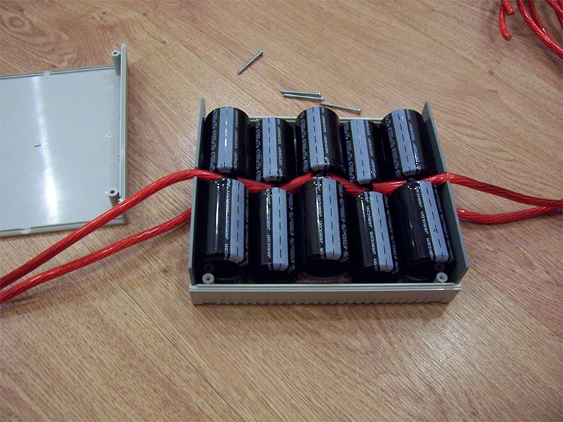

вот что из этого получилось. 10 конденсаторов по 47000 мкФ, запаял прямо на провод который будет запитывать усилитель, провод 10см.кв. (жаль в наличии был только красный), запихал все это в коробку из чипдипа. Жаль емкость померить не чем.
Вложение 1649
Вложение 1650
Beer100 01.02.2007 01:57
Выглядет внушительно. :big:
Я надеюсь ты в курсе, что их недо сначала зарядить через лампочку перед подключением?
mcf1 01.02.2007 07:55
да, спасибо, я в курсе. вчера на работе зарядил от блока питания и подключил к ним лампочку 0,6Вт, светила около минуты по немногу снижая яркость. после того как лампочка погасла решил что хватит эксперементировать и начал сматывать провода, нечайно коротнул,... офигительная вспышка была, хотя напряжение на выводах осталось не больше трех вольт.
Beer100 01.02.2007 15:19
Вспышка - это правление металла (проводника). И происходит не от напряжения, а от тока. А при КЗ ток, естественно, максимальный. :big:
