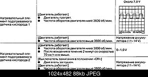

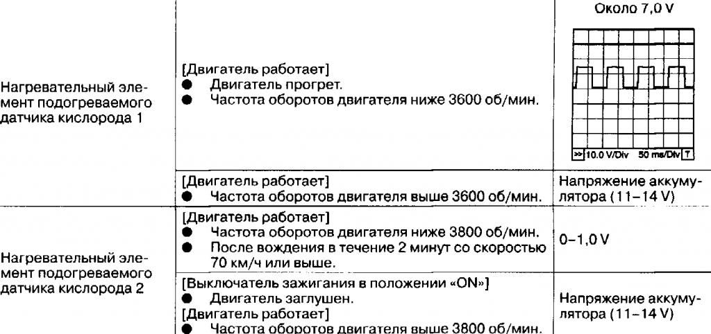

Про подогрев лямбды всё ещё вопрос открытый (предыдущее моё сообщение), я так и не пойму это нормально что на подогрев идет 9 В вместо 12? просто как я понимаю, это может сильно влиять на режим работы лямбды и как следствие работу форсунок и т.д.
На нагревателе ШИМ сигнал Вложение 37705, если измерять мультиметром, то получится какое-то усредненное значение.
Смотри по нагревателю:
O2 Sensor Heater Duty, % уровень нагрузки нагревателя датчика кислорода, обычно 40…50%
HO2S1 HTR (B1) Вкл Бит ( HO2S1 HTR (B2) Выкл Бит) сигнал включенного/выключенного нагревателя датчика кислорода. На ХХ нагреватель включен и остается включенным до 3500 об/мин, далее Выкл.
При снижении оборотов нагреватель включается примерно при 2500 об/мин.
