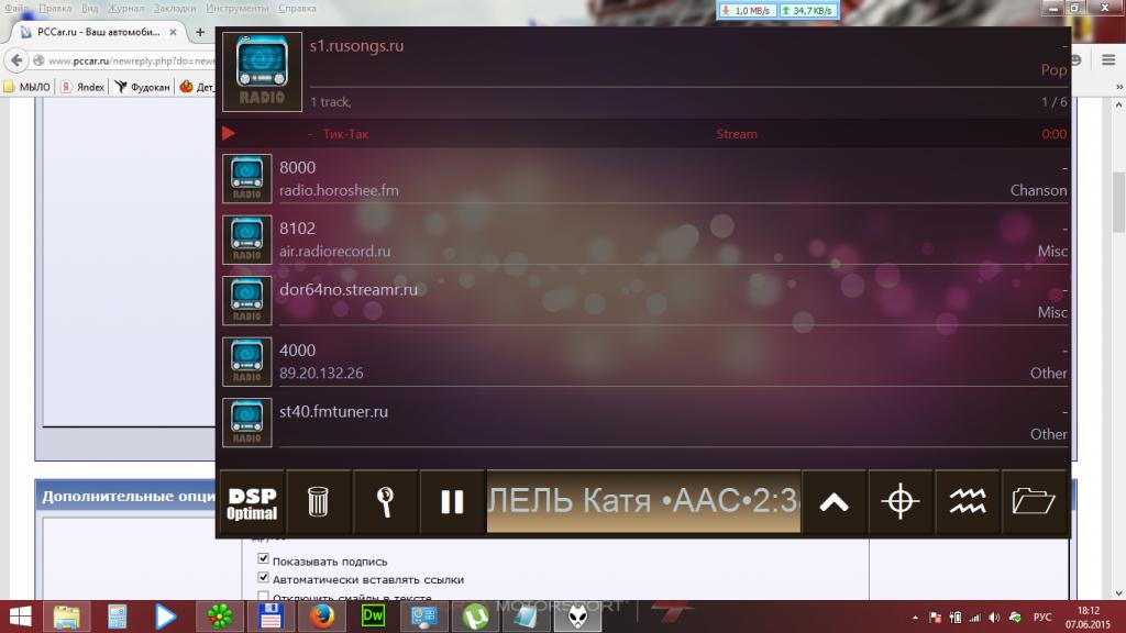

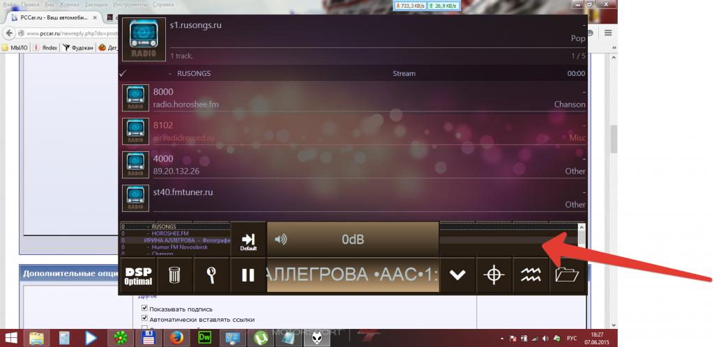

Krysanov 07.06.2015 16:30
Вложений: 3
Создал новый плейлист, туда закинул свои любимые станции
Вложение 40173
ВопросЫ. 1.Как изменить цифры 8000 на нормальное название радиостанции?
2. Есть ли возможность изменить вид отображаемого окна на список радиостанций из плейлиста, как например, здесь?
Вложение 40174
3. При прослушивании сборника, появляется желание послушать радио.. нажимаю на иконку плейлиста и его (плейлиста) нет какое то время... подтормаживает что ли..
4. Где изменить время автоматического сворачивания плейлиста?
5. Где что нажать, чтобы появилась панель?
Вложение 40175
ОСваиваю, млин, счас на тыркаю... вообще работать не будет:be:
