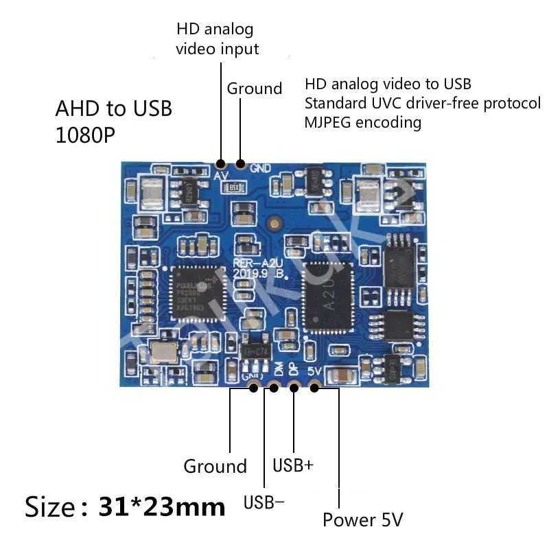

anru 05.12.2023 20:34
Приветствую всех.
Кто нибудь сталкивался с внедрением AHD камеры к планшету?
skanch 05.12.2023 21:05
Вложений: 1
Сообщение от anru (Сообщение 419454)
Приветствую всех.
Через такую плату...
Вложение 52892
Обратите внимание-- на плате перепутана маркировка data-линии. Правильно так: там где написано "DM" - это D+. Там, где "DP" -- это D-.
Это с разъёмами...
