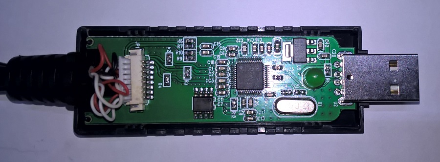

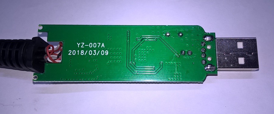

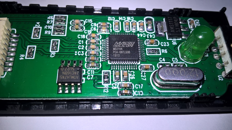

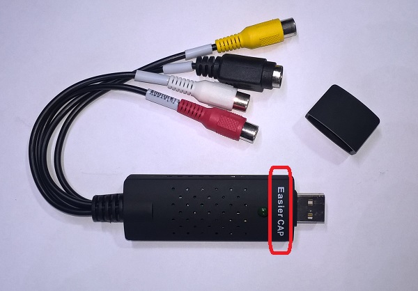

Чип MS2106
Вложений: 4
С Али пришёл EasyCap, заказываемый на чипе UTV007, но по факту пришёл на MS2106. Неожиданно всё заработало как надо. На планшете Samsung Galaxy Tab SM-T700 всё работает "штатно" (установлена программа Easycap Viewer).
Вложение 51847 Вложение 51848
Вложение 51849 Вложение 51850
P.S. Покупал здесь. Продавец не гарантирует наличие именно этого чипа в EasyCap. Найти магазин с гарантированно установленным MS2106 пока не удалось.

Здравствуйте! Я понимаю, что всё уже разжёванно и пережёванно, но может подскажете какой чип будет работать нормально с Нексусом 7? Кроме UTV007, его не просто найти...(
skanch 11.05.2020 22:07
Сообщение от dok_ (Сообщение 415899)
Выше я упомянул один из вариантов EasyCap на чипе MS2106, который попал ко мне случайно, но заработал без проблем на планшете Samsung Galaxy Tab SM-T700 c процессором Exynos Octa 5420 (подобный процессор в списке из "шапки" темы, с которыми UTV007 работал без нареканий). У меня нет планшета Nexus, но в ближайшее время человек протестирует этот EasyCap именно на Nexus 7 (2013) и поделится результатами. Что касается UTV007, то скорее всего EasyCap на этом чипе уже не найти-снят с производства с прошлого года.

Благодаря Александру, на тест попал изикап на процессоре MS2106. Изикап корректно работает с приложениями Easycap Viever и FPV Viever. Также, как и предыдущий, эмитирует вэб-камеру. Но качество картинки, выводимое на экран Нексус 7, существенно лучше, чем у AMT630. При близком расстоянии, номера машины, расположенной сзади, читаемы. Время от момента включения задней передачи до вывода изображения на экран составляет 1,5 сек в приложении FPV Viever и 1,8 сек в приложении Easycap Viever, что не вызывает дискомфорта и почти не отличается от UTV007. На экране планшета, при прорисовке мелких деталей с разной контрастностью, виден цветовой шум. Возможно, с использованием хорошей камеры - исчезнет. Сильно не напрягает. За неимением других вариантов, этот вариант, вполне может быть использован для работы с андроид устройствами.
