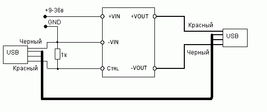

Преобразователь как по ссылке. Подключен как по ссылке. выход USB на схеме воткнут в USB хаб DLink. Единственное отличие - выход преобразователя еще параллельно на питание этого же хаба заведен.
При включении компа включается питание хаба, но не происходит его инициализации. При этом между землей входа и землей выхода преобразователя присутствует разница в 3 вольта. Если их кратковременно замкнуть то разница пропадает и хаб инициализируется. В дальнейшей работе разница вроде не накапливается и хаб работает как положено. При перезагрузке (без отключения каких либо проводов) ситуация повторяется.
Что это? Неисправный преобразователь или в схему включения надо еще чего-то добавить?
В этой теме видел рекомендацию поставить еще один резистор на 1кОм между землей входа и выхода. Сохранится ли при этом гальваническая развязка?

Схема вот эта
http://www.compcar.ru/forum/attachme...7&d=1254208828
Преобразователь этот
http://www.compcar.ru/forum/attachme...1&d=1239357992

да резистор нужен
нет развязка не сохранится, но токов больших не будет и в 99% проблем тоже ;).

т.е. разность потенциалов там и в процессе работы будет накапливаться?
Я просто подумал может сделать ключ на транзисторе с кондером, чтобы замыкал массы на короткое время при появлении 5В на USB?

поставь резистор, и тести.... если будет слишком большой перекос земли - хаб отвалится но это проблема совсем из другой оперы ;)

С резистором хаб перестает быть USB 2.0... :-(

ybny9f21 16.10.2010 22:02
ну вообщем резистор между входом и выходом не рабочий вариант. В машине хаб тоже как 2.0 не определяется, а без него хаб не инициализируется
