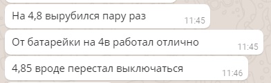

Был аналогичный случай у знакомого - планшет завелся от 4.8В поданных на контроллер от батареи. Причем точно так же подключал на столе от лабораторного БП.
P.S. Посмотрел сейчас переписку с этим человеком...
Вложение 49537
