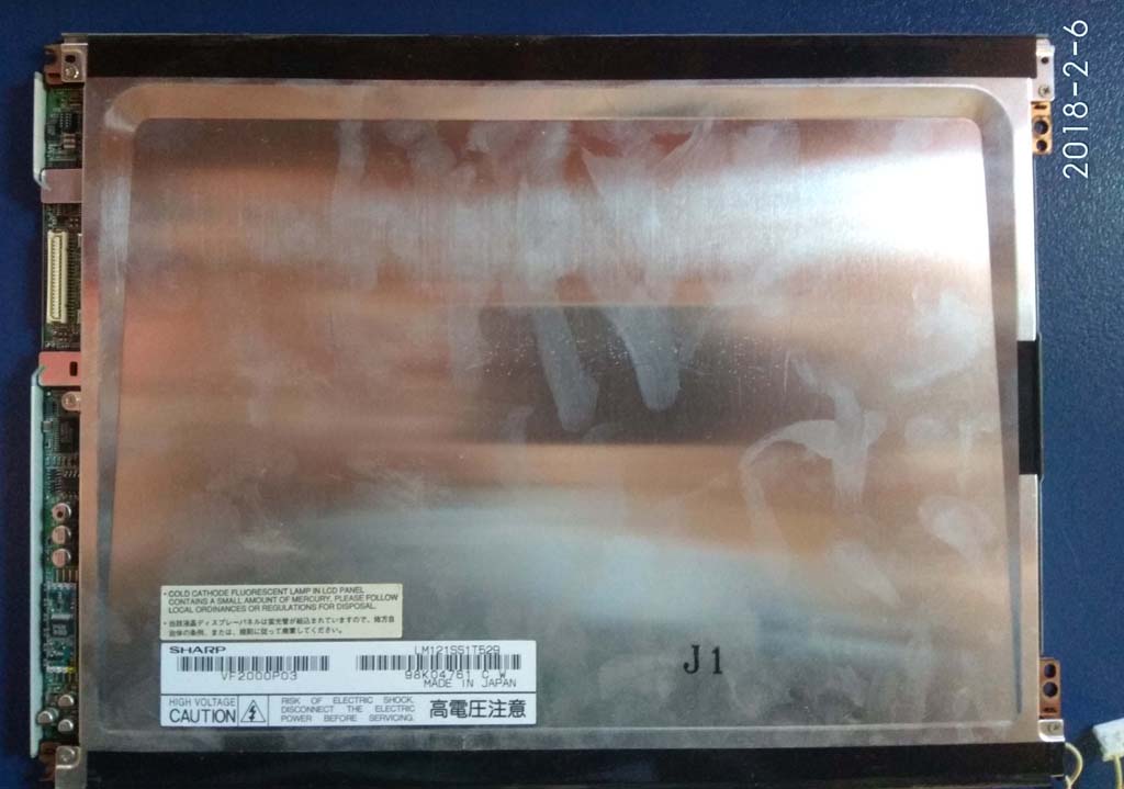

Есть у меня еще вот такой дисплей: SHARP LM121SS1T529:
http://pccar.ru/attachment.php?attac...1&d=1517916240

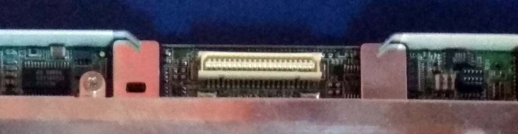

контакты у него такие, может кто подскажет тип контактов и тип передачи сигнала буду благодарен.
42 контакта
Vladget 06.02.2018 15:51
а здесь http://www.panelook.com/sizmodlist.php?st=&pl=&sizes[]=1210&brand_family=120&page=1 нету
elik745i 06.02.2018 16:10
Сообщение от Vladget (Сообщение 399024)
есть другой, думаю одно и тоже, но все равно не вижу тип соединения и сигнала...((
http://www.panelook.com/LM121SS1T53_...iew_18042.html
Leobor 12.02.2018 19:43
Да на панелуке есть и этот. Но так же нет ничего конкретного. Соединение скорее всего LVDS, но очень похоже, что стоит коннектор как на интеловских мамках на атоме. А вот где брать распиновку - это вопрос...
А еще мне лично очень не нравятся матрицы, у которых конь стоит вдоль короткой стороны. Ничего хорошего от таких не жди...
elik745i 14.02.2018 00:42
Этот я снял с лаптопа 15и летней давности, валялся без дела, подумал авось экран 12.1", так и оказалось, увы подвел этот коннектор 41пиновый, еслиб его завести, то было бы круто. Правда датащит с убогой информацией гласит, что время отклика пикселя черепаший - 150миллисекунд, то есть 6кадров в секунду... На нем видео не посмотреть даже (((
