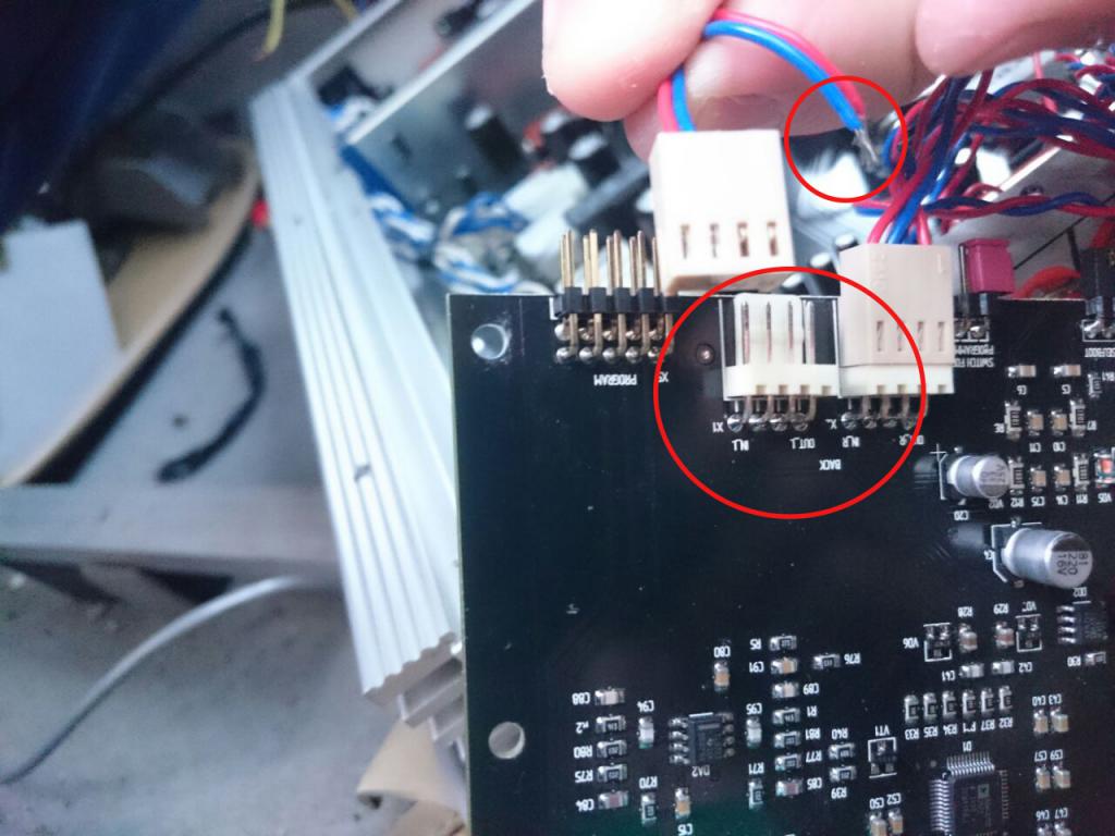

Tommy_Gun 30.05.2016 14:32
Вложений: 2
В общем вскрыл дома. Плату DSP открутил. Непропая, дефектов на плате, сгоревших дорожек не нашел. Унес вскрытый в машину. Подключил. По закону подлости работать нормально он стал сразу. Манипуляции с проводами выявили помехи при касании штекера (за качество фото извиняюсь)
Вложение 43900
помехи не совсем того плана, что я искал но все же...

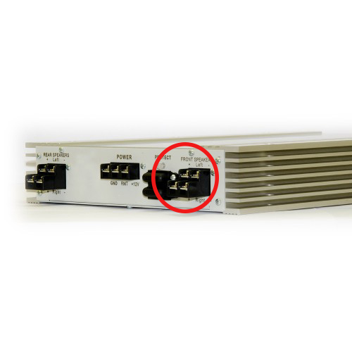

стал слегка тянуть провода, и оп... выпали два из них достаточно легко. Не оторвалось ни одной жилы. Вскрытие штекера показало, что провода были плохо обжаты. Обжал, пропаял. Вторая пара на этом штекере обжата хорошо. Смутила надпись "back" т.к. при отключении "на горячую" пропал звук с Front...
Вложение 43903
Rear был отключен...
Ну да ладно.
После сборки гонял музыку еще час. Косяк не проявился. Надеюсь это было "оно".
Если завтра утром звук пропадет опять....
