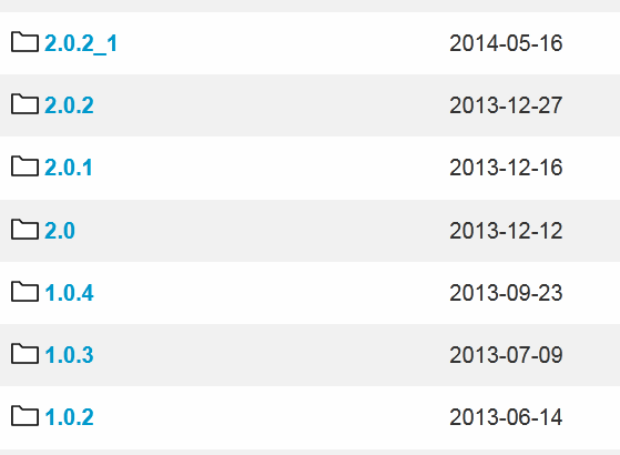

Евген_21 07.11.2020 15:40
Версия
Подскажите ,какая версия самая стабильная.
Или кто какой пользуется?
Fiks1225 09.11.2020 13:25
Сообщение от Евген_21 (Сообщение 416782)
У меня работает версия от 2013/09/23, размер DxDvrCaptureService.exe 39936 байт. Насколько помню в последующих у меня появились заметные пропуски между роликами, не записывались 2-3 секунды.
Но это под WinXP. Работает всё что нужно стабильно, поэтому и не обновлял очень давно ничего.
Евген_21 10.11.2020 21:04
Сообщение от Fiks1225 (Сообщение 416788)
Ага, спасибо за инфу. Сравнил версии 1.0.4 и 2.0.2, реально пауза между роликами 3 секунды. Еще вопрос ,GPS пишет? Пробовал поставить-emulateGpsDevice="true". Сервис не запустился.

Вот я в итоге не понял где посмотреть какая у меня версия по номеру. Я поэтому и написал размер файла и его дату.
Евген_21 14.11.2020 21:14
Вложений: 1
Сообщение от Fiks1225 (Сообщение 416798)
GPS пишет, COM порт выше 9 не
Про COM порт ,я знаю что работает до 9.
Версия.....
Вложение 52210
Тестирую версию 2.0.2. Сейчас по логам получилось уменьшить паузу меньше секунды. Но, постом выше описал проблему- что то, не правильно работает.
