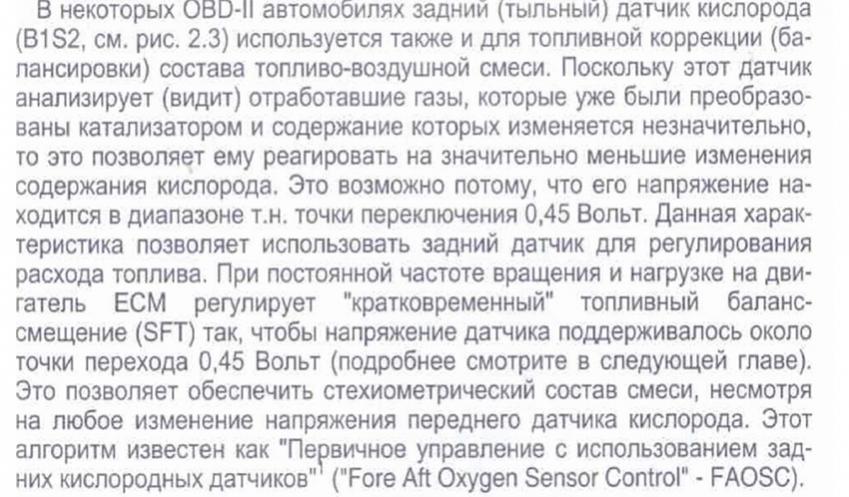

Vlad24Krsk 15.04.2013 18:14
Вложений: 1
Сообщение от GASCHE (Сообщение 255546)
Это сами придумали или где-то прочитали?
Упоминание о подобном алгоритме есть в книге В.П. Лещенко Кислородные датчики, М.: Легион-Автодата, 2003, на стр. 29
Вложение 30937
Утверждать, что он на данной машине реализуется непременно, не могу.
