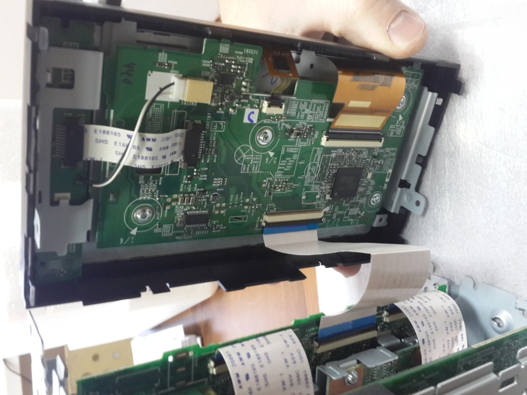

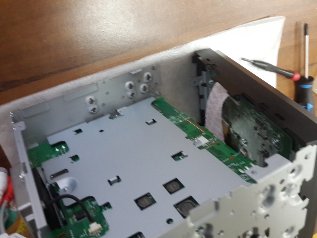

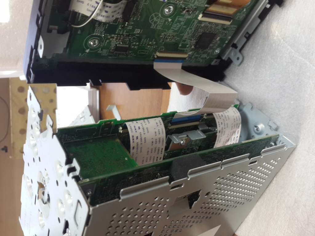

Вложений: 5
Сообщение от macau (Сообщение 315188)
карточка и не должна читаться. Нужно слить полный образ, и если они там ничего не поменяли в шифровании то есть большая вероятность распаковки
Её вообще не видно никак... Чем образ снять если она не детектится как накопитель, да вообще никак? Пробовал на ноутбуке и картридером на компе:dntknw:
флешка 4 гига 10 класс
Вот фотки: Вложение 37911 Вложение 37912 Вложение 37913 Вложение 37914 Вложение 37915

Alez 21.12.2014 23:58
Сообщение от _Lexus (Сообщение 315257)
Может попробовать вот этим? Инструкция.
П.С. Не сильно ли Вы его дербаните? Переживет? :-)
У меня подозрение что, что то с файловой системой они сделали... Да и вообще странно, плата с процессором стоит отдельно...
Ну я сначала не планировал так сильно разбирать, только немного отогнуть лицевую панель чтобы карточку достать, а она отпала:blush:
Надо сказать что разбирается достаточно легко...
Если пломб нет то почему бы и не разобрать?:big:

Alez 22.12.2014 13:31
Сообщение от macau (Сообщение 315275)
для доступа к карточке нужен пароль, который, если повезет, одинаковый для всех голов, и если не повезет то придется сливать флэш с мцу и вытаскивать его оттуда. Кстати ккой там проц, не imx6 случайно?
А куда его там вводить этот пароль если карточка не детектится?
Образ по ходу не слить...
А процессор очень похож на такой http://www.cnx-software.com/wp-conte...ual_Bottom.jpg
Эмблема точно такая а маркировку не разглядел...
MKV размером 3,7 гига тянет замечательно и листает только в путь...
macau 22.12.2014 14:11
элемент U7 на плате скорее всего и есть флэш мцу. А пароль так просто и не введешь, он передается параметром модуля ядра. Тут винда соснет. Конечно может быть и есть какие-то мокрые письки под винду, но я с этим зоопарком дел не имею )
