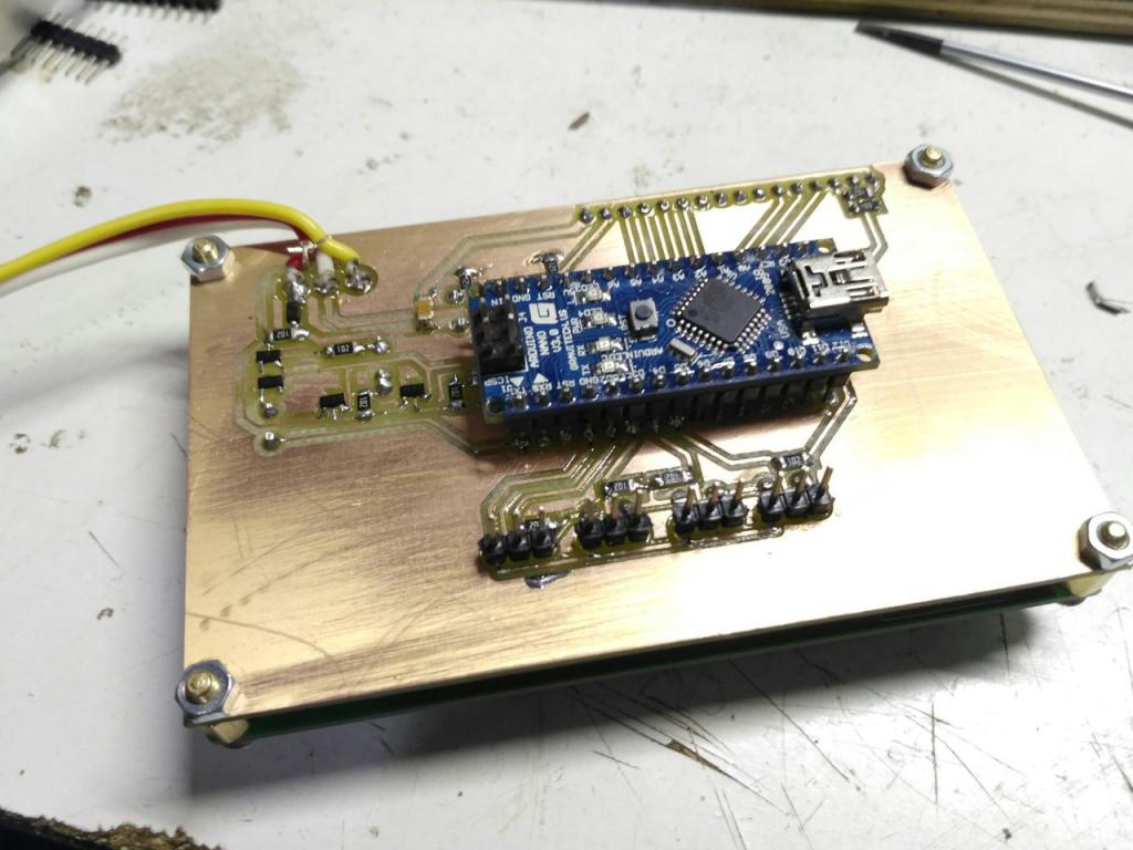

Приветствую. Прошу помощи.
https://pp.vk.me/c637623/v637623346/...24lH3rvYAc.jpg
http://pccar.ru/attachment.php?attac...3&d=1490593079
Делаю небольшой бортовой компьютер на базе ардуины и дисплея 20х04 символов. Задача простая - вывод температуры двигателя, обороты, напряжение и прочая ламбуда взамен стандартных часов на nissan avenir w11.

С формированием запроса и ответа вроде разобрался.
Собственно интересует почему tecu общается так, а мультитроникс по другому.
тсж39 21.01.2017 15:48
насколько я знаю, блоки ниссан универсальные могут принимать сокращенные запросы без заголовка,
только в начале указывать количество байт в команде
в теку сокращенный вариант, в мультике полный формат запроса
