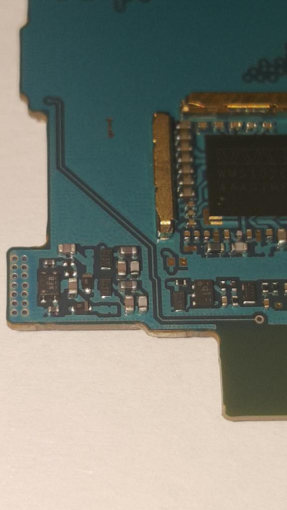

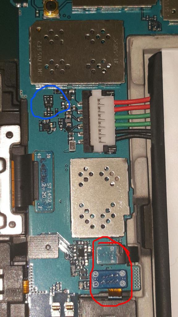

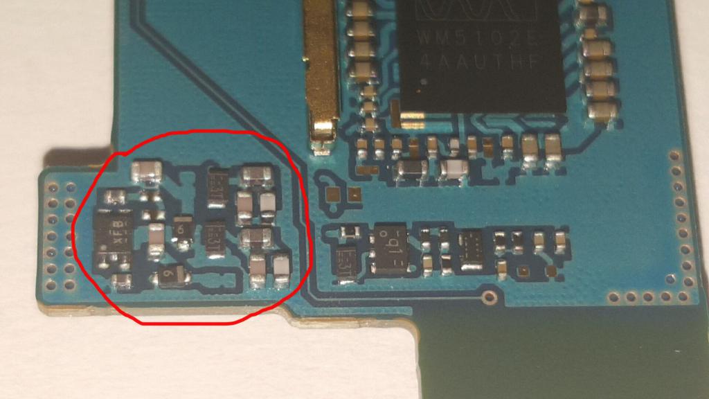

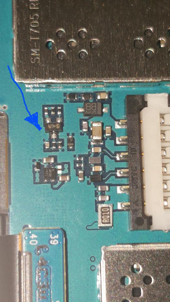

АлекSандр 03.04.2016 20:47
Вложений: 5
Датчик есть. Вот видео работы датчика точного места где он расположен https://www.youtube.com/watch?v=Dcj51FeUKfs Отведение магнита в 1см от нужной точки в любую сторону и Холл на магнит реагировать перестает.
Сегодня снял материнку для обнаружения Холла. Вот все фотки:
1. Видимая верхняя сторона платы. Красным - точное место срабатывания магнита. В этом месте расположены защелки двух шлейфов, больше никаких деталей нет. Синим - единственная трехногая деталь "поблизости", но она никак на магнит не реагирует.
http://pccar.ru/attachment.php?attac...1&d=1459701536
http://pccar.ru/attachment.php?attac...1&d=1459701641
http://pccar.ru/attachment.php?attac...1&d=1459701060
2. Обрантая сторона платы. Красным обведен участок прямо в месте срабатывания магнита.
http://pccar.ru/attachment.php?attac...1&d=1459701784
http://pccar.ru/attachment.php?attac...1&d=1459701308
Сфотографировано с очень большим увеличением на макросъемке, в реальности всё очень маленькое.
keeperdy 04.04.2016 12:47
А почему он должен быть именно трехногим? Например, по ссылке идет 9-пиновый спаренный датчик на Самсунги.
P.s. По Вашим фоткам заинтересовал датчик с маркировкой XFB, на одном из сайтов нашел его в списке установленных датчиков - 1 SEIKO INSTRUMENTS INC S-5712CCDL1-I4T1U Hall Effect Sensor, Dual Pole Detection, CMOS Output Маркировка XFB, там же и даташит стянул (в кноце строки есть ссылка на скачку, здесь прилепить не смог) - у Вас 4-пиновый тип, на 6 странице расписана распиновка.
Последняя фотка, первая нога сверху и есть походу сигнальная. Попробуйте иголкой замкнуть на землю - и все станет ясно.
АлекSандр 04.04.2016 13:30
Спасибо! Всё предельно понятно. Сегодня попробую подпаяться к ноге и вывести провод что бы собрать материнку. Только если можно уточнить "первая" нога сверху - это которая правая нога сверху, напротив ноги с точкой?
sandr2010 04.04.2016 15:03
Думаю,что паучек с маркировкой XFB.
keeperdy 04.04.2016 15:38
Вложений: 1
Сообщение от АлекSандр (Сообщение 357353)
Да, напротив точки по вертикали
Вложение 43346
АлекSандр 04.04.2016 19:45
Попытался подпаяться к ноге холла. Правда пытался. Но, там нужен очень большой опыт пайки. Там сам датчик, меньше одного миллиметра, а подлезть к его ноге, для меня увы не реально. Паяльная станция у меня нормальная, игольчатые наконечники, температурные режимы, всё есть. Но не получилось. Попробую отнести электронщикам, они скорее всего подпаяются, но видя эту нано деталь, остается впечатление, что даже подпаявшись к ноге, в режиме тряски автомобиля пайка будет не надежна.
Еще раз спасибо за помощь. Управление включением оставлю на зарядке+ОТГ через 88кОм, благо ядра позволяют, есть и Циан и кастомный Сток.

Вот, подошел к практическому завершению вопрос по определению датчика Холла на Samsung Galaxy Tab S 8.4 (T-705). Соберу все сообщения касающиеся вопроса в одно сообщение, что бы вопрос и решение были в одном сообщении.
http://pccar.ru/showpost.php?p=357326&postcount=1269
http://pccar.ru/showpost.php?p=357349&postcount=1270
http://pccar.ru/showpost.php?p=357366&postcount=1273
Мастера электронщики смогли подпояться к указанной ноге (сказали с пайкой проблем не возникло, с ногой вполне можно работать), доработок платы/корпуса для вывода провода не потребовалось. Всё работает как положенно - при замыкании ноги на землю, экран гаснет (планшет засыпает), при размыкании экран включается.
Замерил потребление тока датчиком Холла в замкнутом на землю состоянии - 3,06мА.
Еще раз огромное спасибо форумчанам!
