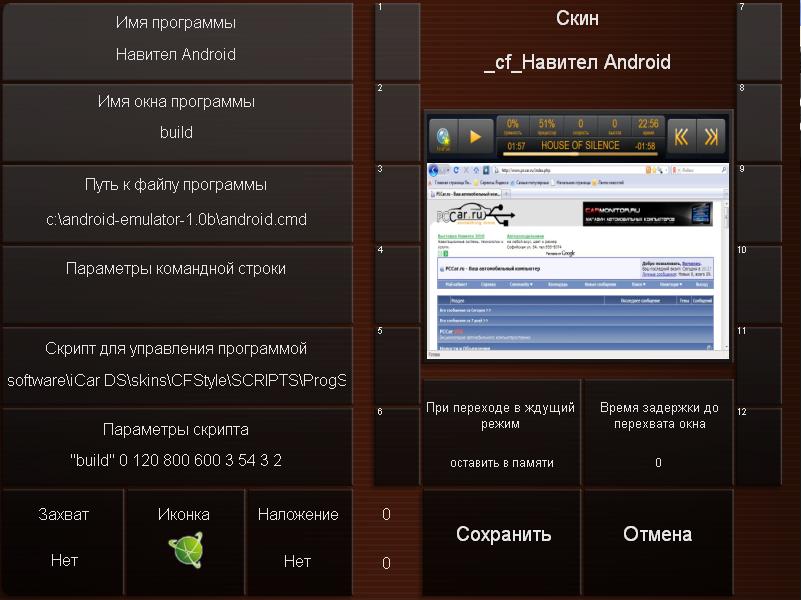

= Nicki = 21.01.2011 14:06
Вложений: 2
Настройки:
http://pccar.ru/attachment.php?attac...1&d=1295604301
можно выбирать сразу скрипт запуска Android.exe. Я баловался поэтому вставил через батник.
Как получилось:
ни как не могу обедить нижнею синию полоску :blush:
Экран 800х600, эмулятор 800х480.
ЗЫ фоткал на рабочем компе с большим разрешением, фотки в паинте порезал, поэтому размер не ровно 800х600
Bersenev 21.01.2011 15:15
Сообщение от = Nicki = (Сообщение 169438)
Во-первых в параметрах скрипта поменяй 600 на 480, а во-вторых в командной строке для эмулятора вместо -skin 800x480 поставь -skin 800x506 и синяя полоса пропадёт
http://content.foto.mail.ru/mail/ber...rrds/i-292.jpg
PS ты отрезаешь сверху 54 точки, а я 50 поэтому тебе возможно придется вместо 506 указать 510
