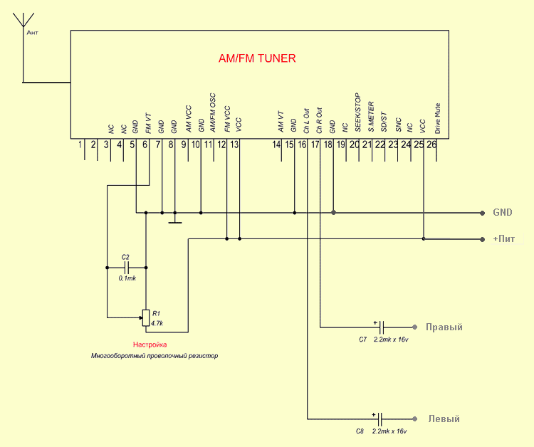

и еще на просторах интернета нашел такую информацию: http://www.remserv.ru/cgi/magazine/issue/102/audio/2017 Таблица 1.1.8. Назначение контактов модуля тюнера.
там порядок и наименование контактов как на моем тюнере. Т.е. если подключить данный тюнер по схеме http://radioelectronika.ru/?mod=cxem...l_cxema&id=571
то получим следующее на 3 - антенна FM на 4- плюс 9 вольт(для пробы взять от кроны) 2,15,22 соединить вместе(может быть не все только), 23 и 24 понятно, на наушники. А вот куда движок переменного резистора вешать?

sntsnt 17.07.2012 12:25
т.е. если я правильно понял, вместо движка переменного резистора, подается команда по протоколу I2C, благодаря чему и происходит перестройка по частоте. И еще вопрос, реально ли где нибудь найти все возможные команды для этого тюнера или это тайна за семью печатями?? и возможно ли найти список этих команд в даташитах на микросхемы PM4010A и PM4012A? потому как на эти микросхемы я не нашел.
