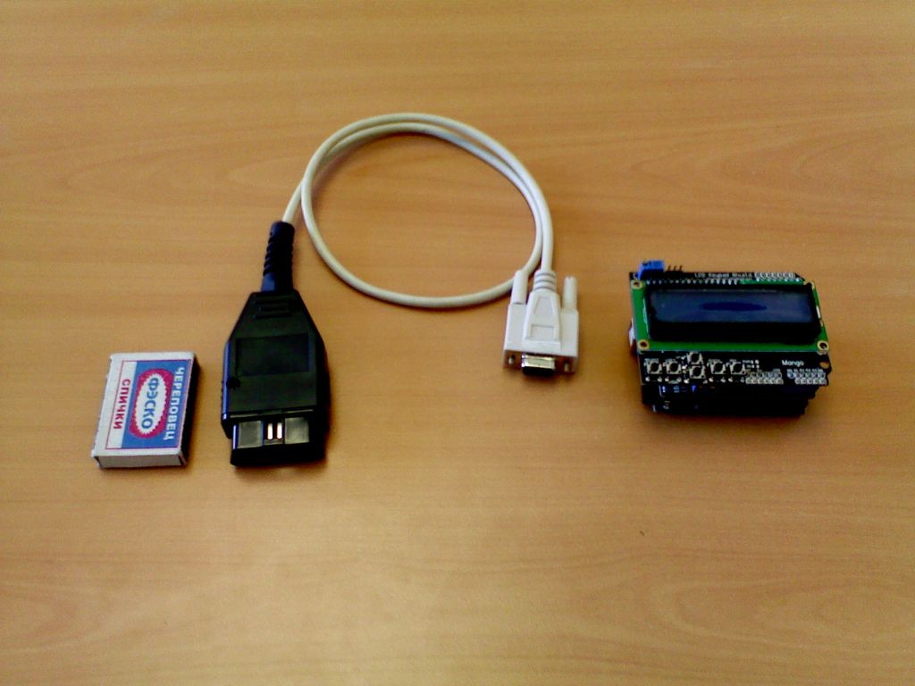

randy 16.10.2018 01:35
Сообщение от Misha2066 (Сообщение 405970)
Ладно аккуратная этажерка и скетч, а куда какие провода подключаются? И если всю информацию можно посмотреть в "мониторе порта" или канхакере, то зачем нужен LCD-шилд? Для автономности?
В смысле "куда какие провода "? Нет никаких проводов. Есть только кабель для подключения к розетке OBD.
http://pccar.ru/attachment.php?attac...6&d=1539367074
И он как-бы стандартный
https://usercontent2.hubstatic.com/12176379_f520.jpg
А мне так удобнее. Во-первых, для управления - через меню. У меня нет столько времени, просиживать часами в машине. Я свой скетч (теперь их уже несколько) постоянно меняю - старые запросы выбрасываю, новые вставляю. А потом ответы ECU в лабораторных, так сказать, условиях как-то изучаю. И ещё для чистоты эксперимента- чтобы всякие канхакеры, ЕЛМ и т. д. своими косяками меня в непонятки не вводили
