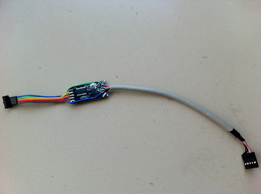

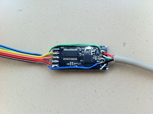

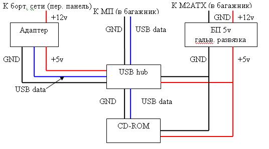

Гложет меня мнение, что первые две проблемы связаны, поэтому я предпринял очередной сет попыток изничтожения петель, вчем вроде преуспел. Единственная петля по земле осталась через монитор / диммер, но у монитора USB вроде работает нормально. Итоговая схема адаптера такая (при выключенном компе адаптер заземлен через МП):
Вложение 22216
Пока тестируем - если не поможет, следующие шаги будут добить петлю через монитор и искать более стабильную мамку в смысле работы с USB.
leman 02.06.2011 15:40
Для добивания петли через монитор был закуплен DC-DC преобразователь на 12в с гальванической развязкой входа и выхода. Дополнительно планирую разобрать, наконец, комп и почистить контакты памяти и всего, до чего дотянутся руки, поменять кулеры и т.д.
Параллельно, на случай, если ничего не поможет, смотрю на материнки для замены. Пока высмотрел следующее:

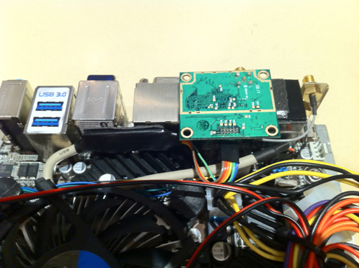

Продолжаем usb траблшутинг челлендж...
Легким движением руки отключив питание монитора перед загрузкой компа (и тем самым типа убив петлю по земле через питание (землю кузова в багажнике) - тачскрин - мать - бп (опять же завязанный на землю кузова в багажнике)) я опять словил глюки при загрузке. Соответсвенно, дело не в этой петле. Идея насчет этих нехитрых манипуляций, к сожалению, дошла до меня уже после покупки бп монитора с гальванической развязкой :big:

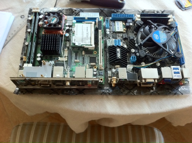

Вопщем переходим к тяжелой артиллерии - замена материнки. Набор из предыдущего поста, выбран по причине нормальной производительности и низкого энергопотребления. Что примечательно, боксовый кулер i3-2100t существенно ниже стандартных боксовых кулеров процессоров i3-i5-i7 и легко влазит в корпус Voom-PC.
к процессу замены я подошел со вкусом и расстановкой, так что одного выходного не хватило :big:

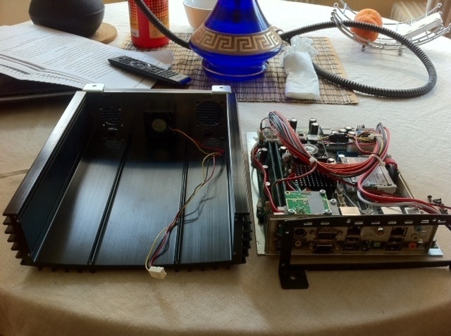

Итак, слайды... Это, собственнно, с чего начали:
Вложение 22393
Вложение 22394
Вложение 22395
Вложение 22396

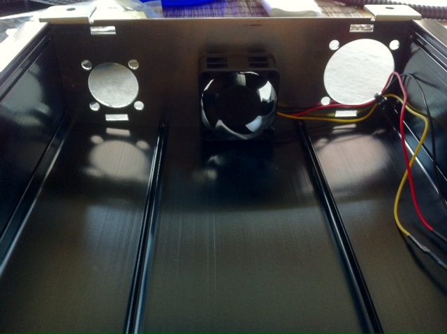

А тут, наконец, мне попался шумный кулер, который раздражающе зудел у меня в багажнике последние полгода. Провинившийся кулер удален и заменен на абсолютно такой же кЕтайский кулер (та же фирма и т.д., что наводит на мысли о долговечности конструкции :whistle: - но это какбэ единственный кулер с такими размерами и тахометром, найденный в Москве).
Вложение 22397
Вложение 22398

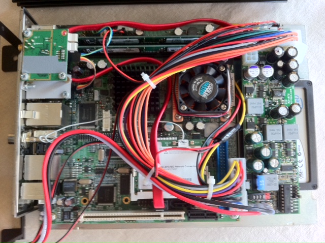

А это так сказать сайд-бай-сайд новая мать и старая. Можно нати 10 отличий...
Вложение 22399

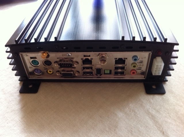

leman 08.06.2011 11:41
Вложений: 6

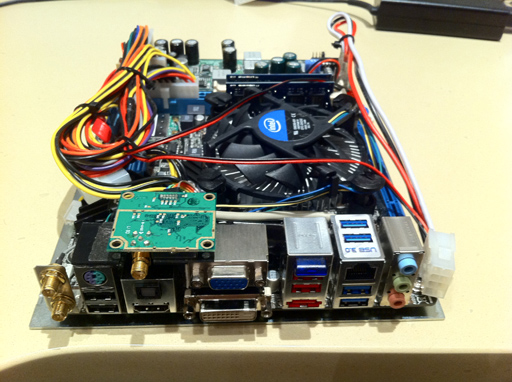

Продолжаем - вчера доделал комп.

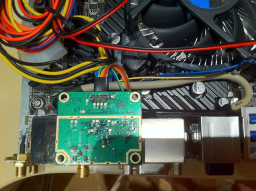

На новой материнке нет ком-порта, поэтому et-332 подключил через USB-to-COM адаптер Мастеркит BM8050 (http://www.masterkit.ru/main/set.php?code_id=214386). В глубине души надеюсь, что это решит проблему отваливающегося ком-порта под виндой (ака мышка по координатам GPS).
Места в корпусе очень мало, так что разъемы с адптера пришлось отпаять и припаять провода напрямую.
Вложение 22424
Вложение 22425
На нормальный кронштейн для et-332 меня в этот раз не хватило (да и крепить его было некуда), поэтому просто приклеил сам приемник и адаптер ком-порта к разъемам на задней стороне материнки двусторонним скотчем (типа 3М).
Вложение 22426
Вложение 22427
Вложение 22428
И собственно в собранном виде.
Вложение 22429

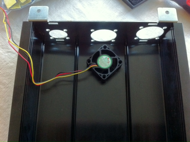

Как выяснилось, кулер корпуса (маленький) работает существенно более шумно, чем кулер процессора. Надеюсь материнка сможет регулировать его скорость (разъем на нем трехконтактный)...
Следующий пункт программы - установка в машину и инсталл софта.

Поставил в машину, винду не переустанавливал пока. Что характерно - все загрузилось, установило новые дрова чипсета и прочее и вроде работает.
Первые впечатления:
1. В бивисе картинка при загрузке - можно менять на свою :)
2. Грузится дольше, причем пост быстрее - думаю дело в том, что режим диска стоит IDE (для AHCI надо поставить дрова, пока не сделал)
3. С USB глюки остались при включении хаба в разъем USB 3.0, в разъеме USB 2.0 вроде сегодня с утра все успешно стартовало. Будем тестить.
4. Звук кажись немного другой, на первый взгляд немного глуховат - надо поиграться с настройками.
