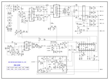

не подскажете как переделать вот этот блок PM230w(есть схема но незнаю как вставить) соаброжения кое какие есть Но хотелось бы услышать специалистов
Leha080 13.12.2008 17:48
Вложений: 1
http://pccar.ru/attachment.php?attac...1&d=1229175985

nrubanov 20.03.2009 10:43
Чтоб транзисторы сильно не грелись радиатор надо побольше . Насчет sg6105 ни чего сказать не могу , под рукой нет .
Oluh 20.03.2009 22:10
sg6105 мудрая очень, много защит разных, вобщем не получается у меня её запустить, возможно когда удалял "ненужные" детали, ушло что-то нужное для её работы:be: Слижком у нее сложная обвязка для моего понимания:be:
nrubanov 21.03.2009 12:47
Может тебе не мучаться и блок ATX на 494 взять .
Недавно видел за 6 доларов продавали и корпуса по 150 рублей.
