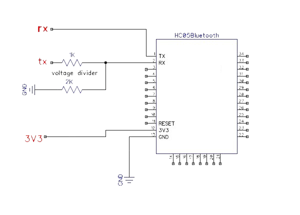

lti1 24.12.2014 21:55
Serg-Zmuh, попробуйте на вывод RX HC-05 поставить делитель напряжения на двух резисторах, для согласования уровня с 5 до 3.3 вольт. Ардуино логический уровень 3.3 вольта воспринимает адекватно.
http://pccar.ru/attachment.php?attac...1377380852.jpg
Serg-Zmuh 25.12.2014 09:15
lti1
попробовал - нифига :( Поправка ,у мня НС-06 )
все сходится к тому что с Леонарды нет сигналов ... странно как-то
скетчи и все остальное на ней работает ...
не мог же я спалить выходы на Леонардо просто перепутав Rx с Tx , бред какой-то
пичаль :(
