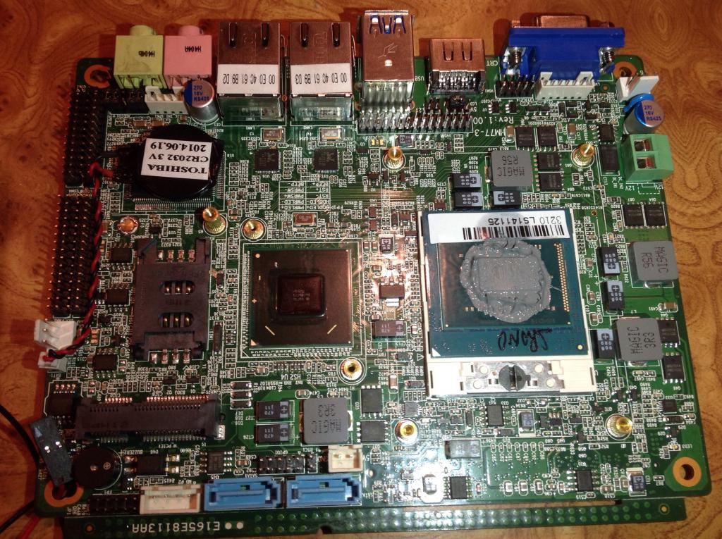

скажите у кого на ум что приходит, для чего заделанно столько ком портов, ну один ладно для диагностики,а остальные?

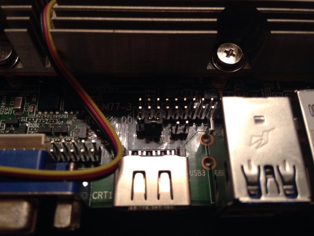

и так подключил сегодня эту мать (маленькая, но тяжёлая зараза) и сразу обнаружил несколько нюансов это;
1) запуск сразу при появление питания (вроде в биосе где-то что то надо менять, а вот что я не знаю) ОТВЕТ ПОЛУЧЕН СПАСИБО slden
2) экран подключённый по HDMI не запускаеться только по VGA
3) на материнки взаде разъёма HDMI есть контакты с перемычкой на 3,3V на 5V и рядом 12V с подписью LCD, так вот если я перемычку одену на 12V то откуда их брать непонятно.
Вложение 37766
4) рядом с линейным выходом есть тоже трёх пиновый разъём, для чего он я не понял.
P. S. Мануал скачал изучил как смог:(
sclif83 05.12.2014 00:17
Вложений: 1
И ещё.
slden 05.12.2014 00:29
Сообщение от sclif83 (Сообщение 312843)
... И ещё.
Restore AC Power Loss - on
Negativ 05.12.2014 03:18
Сообщение от sclif83 (Сообщение 312838)
Вложение 37766
Это питание подсветки для дисплея подключенного по LVDS (берется с разъема LVDS)
SPDIF

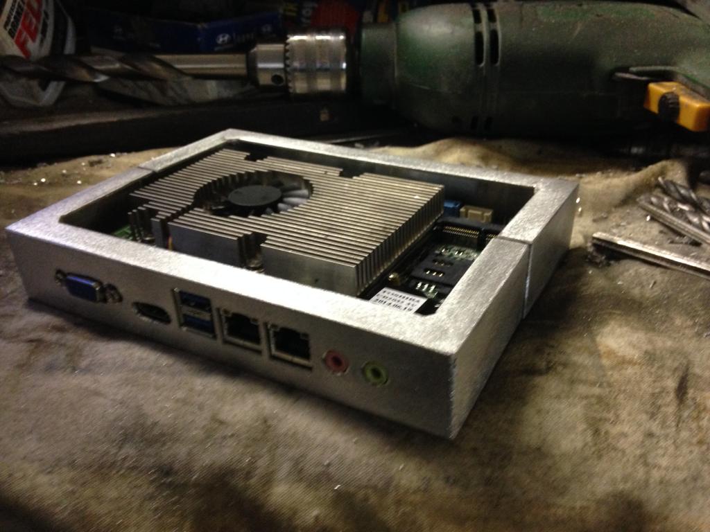

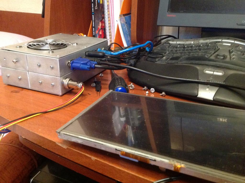

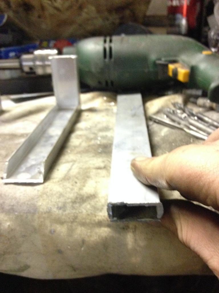

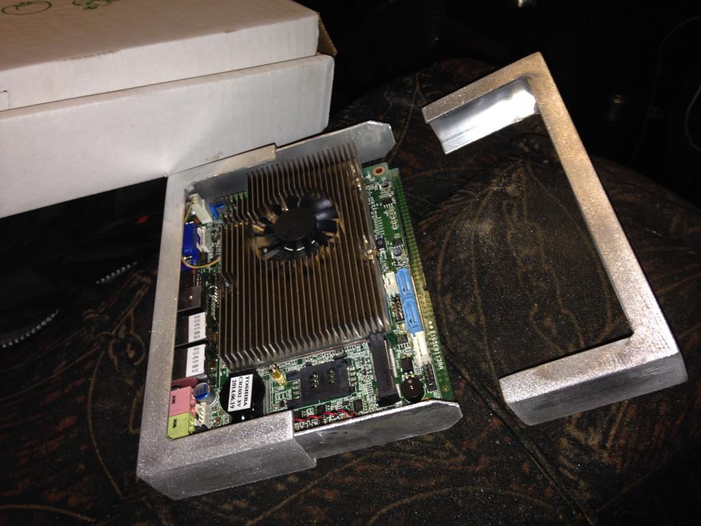

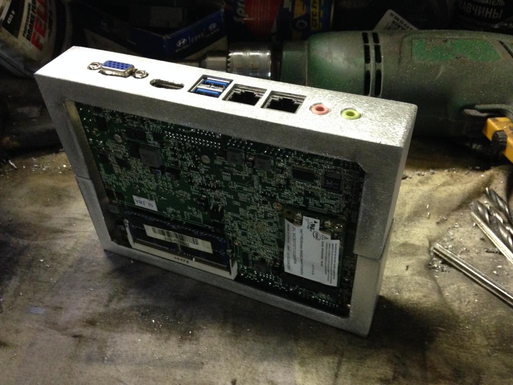

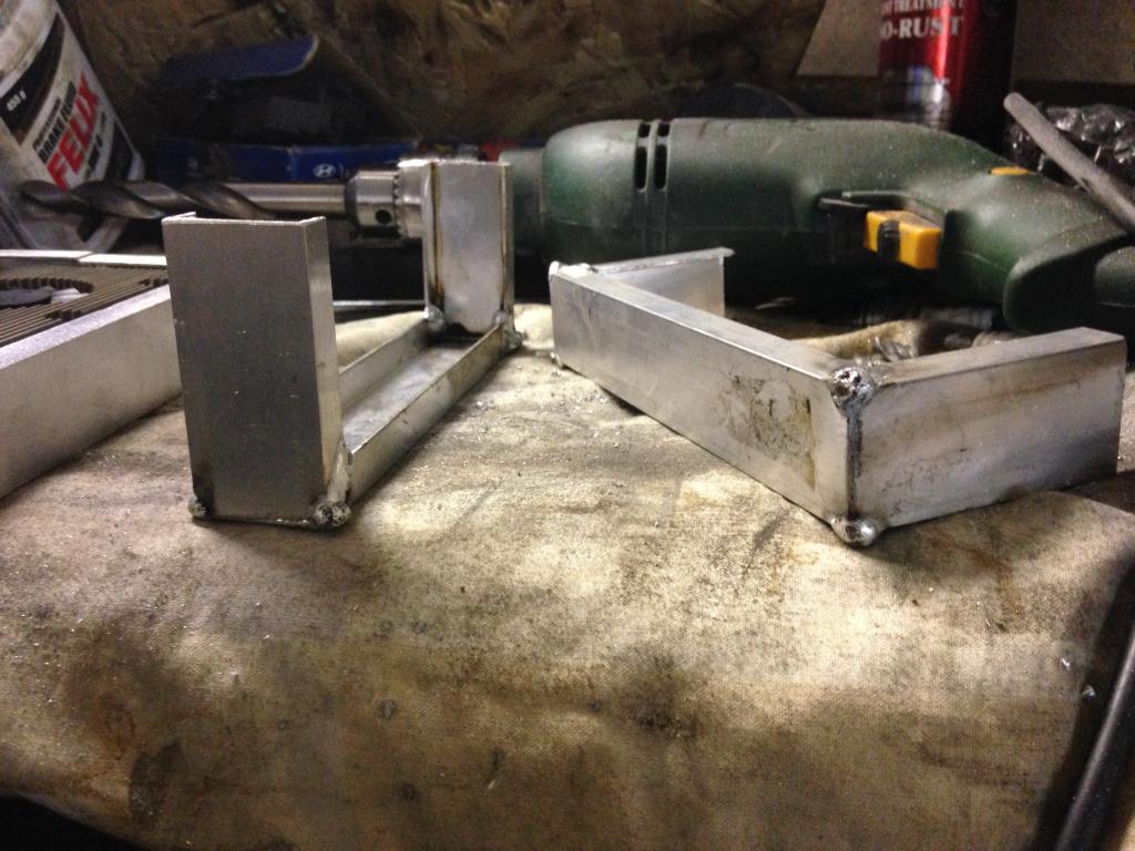

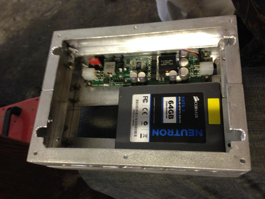

sclif83 10.12.2014 16:47
Вложений: 10
И так с запуском разобрался (на материнке нужно было снять перемычку).Корпус слепил из алюминиевого профиля

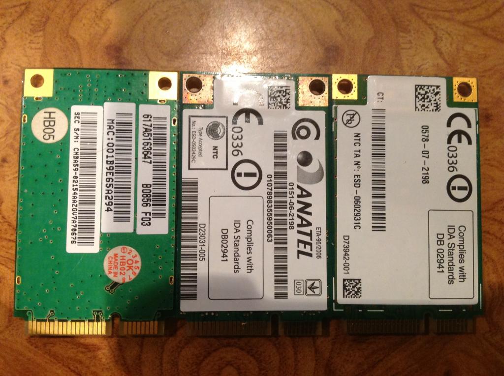

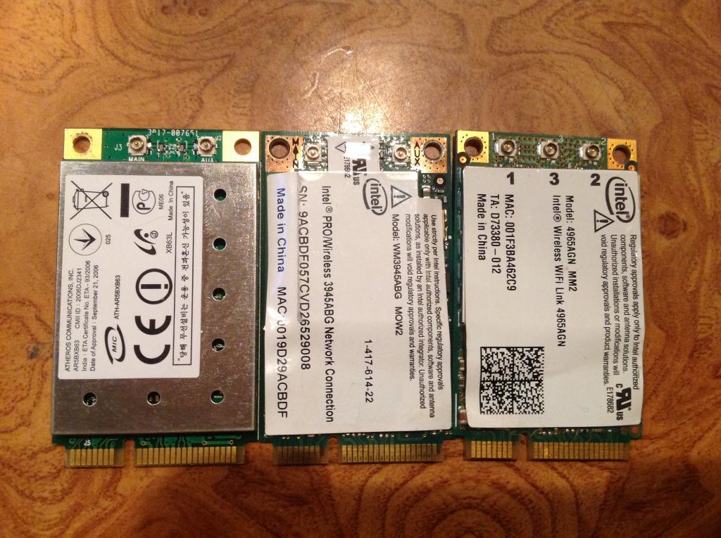

И ещё вопрос у меня в загашнике нашлось три mini PCI модуля
Вложение 37799Вложение 37800
и я не знаю какой лучше поставить кто в этом разбирается гляньте и посоветуйте плизз.
Vladget 10.12.2014 19:05
Сообщение от sclif83 (Сообщение 313185)
Вложение 37791Вложение 37792Вложение 37793Вложение 37794Вложение 37795Вложение 37796Вложение 37797Вложение 37798
4965agn mm2 - с тремя антеннами, но надо все три подключить (для повышения скорости) и только у нее из трех есть 802.11n

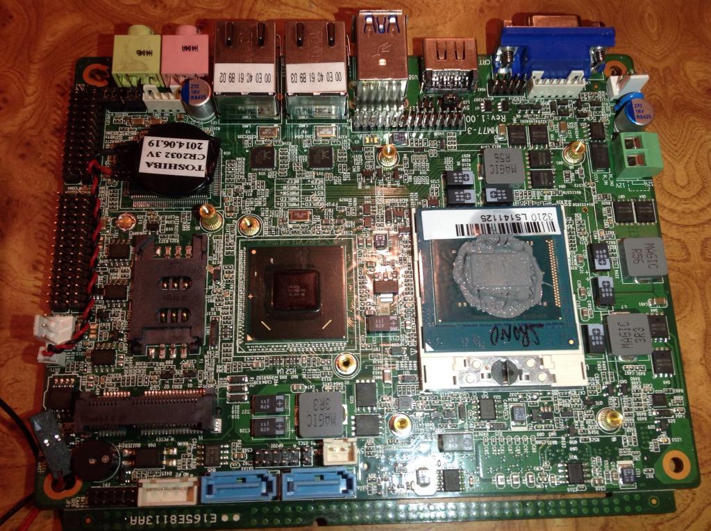

Вопщем постучалась в мой дом очередная беда, после нетопа забыл переключить 19v на 12v и моя новенькая нано плата озябла правдо полтора дня работала нормально, а теперь на разъёме питания висит короткое, это просто ппц я в растерености.
Vladget 11.12.2014 21:26
Сообщение от sclif83 (Сообщение 313348)
ну посмотри по дорожке там не может быть что то мудрое я через полчаса буду возле платы посмотрю потом отпишусь, странно (и что наверно не очень гуд) что она работала а потом перестала
sclif83 11.12.2014 21:45
Сообщение от Vladget (Сообщение 313351)
Визуально повреждений не обнаружил да и если был бы обрыв я думаю короткова на разъёме питания небыло бы, я в радиоэлектронике не силён да и состояние у меня сейчас "истерическое". Гляньте плизз жду ответа:sad2:
Vladget 11.12.2014 22:31
Да про короткое или обрыв я даже и не думал, ну посмотрел если не дружишь с электроникой то все сложно, там сразу за разъемом стоит то ли диод то стабилитрон, мне не видно, надо снимать радиатор, если диод то это защита от дурака (переполюсовка) и она тебе не поможет а если стабик то вполне возможно что он ушел в короткое ну если был вольт на 14 -15 с другой стороны разъема платы стоит то же что то подобное, ну короче тут без паяльника и понимания что делать никак, можно попытаться конечно вкл. дурака и написать венди, что мать перестала работать и что делать, но тут конечно либо искать неисправность, либо писать решать тебе, так без выпайки тех деталей ничего не понять
sclif83 11.12.2014 22:39
Вложений: 1
могу снять радиатор и сфоткать,
Вложение 37813
выпаять тоже не проблема если вы готовы координировать мои действия, тестер тоже иметься. Попробую написать, но даже и не представляю какой будет ответ, если даже предложит выслать обратно то пересыл встанет в копейку.
sclif83 11.12.2014 22:45
Вложений: 1
вот общий вид без радиатора
Вложение 37814
Vladget 11.12.2014 23:03
вот та деталь которая сразу за разъемом питания (рядом с восминожкой) что не ней написано судя по надписи рядом с ней ст17 это стабилитрон на верхней фотке справа от нее написано DC in 1, dc in2
Vladget 11.12.2014 23:05
и посмотри она впаяна между "+" и "-" 12В
sclif83 11.12.2014 23:07
деталь за разьёмом питания точно такая же как и с другой стороны, маркировка на ней
