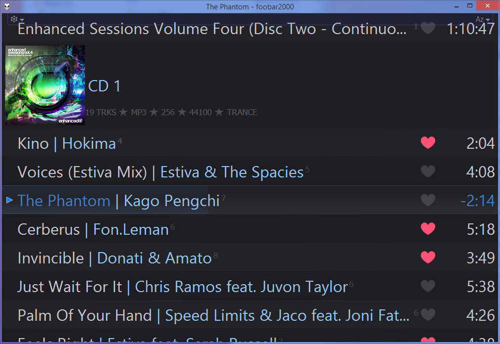

JSPlaylist 1.3.2 - модифицированный под тач(одна из последних версий как в сборке CRIMSON)
http://s019.radikal.ru/i624/1506/8f/d32786d25b3dt.jpg http://s017.radikal.ru/i411/1506/54/69b64a0698f8t.jpg
Ссылка:
https://www.dropbox.com/s/50klryf9qg...d_last.7z?dl=0
Версия плейлиста из сборки seriousstas, при открытии менеджера-плейлистов пишет файл"plmanager_0/1" в папку settings в корне фубара, нужно для корректного автоматического закрытия менеджера-плейлистов.
Ссылка:
https://www.dropbox.com/s/3z7m68gz9d..._4icar.7z?dl=0
Небольшое обновление проигрывание плейлиста по двойному клику в менеджере плейлистов ;)
(исправлен дабл клик на самом плейлисте)
Установка обновления: распаковать архив с файлом WSHplaylistmanager.js на рабочий стол, и копировать его с заменой по пути ...\foobar2000\wsh_br3tt\jsplaylist\js при не запущенном фубаре.
Видос как работает:
https://www.dropbox.com/s/topc20ycw6..._play.mp4?dl=0
ну и сам менеджер:
https://www.dropbox.com/s/wvfbouzs9x...fixed.zip?dl=0
Установка:
1.Распаковать
2.Папку "wsh_br3tt" скопировать в корень папки фубара(или сборки)
3.Скопировать содержимое файла "JSPlaylist_1_3_2_touch_mod_main_script" и вставить в созданную WSH панель.
Настройки:
Кликнуть на плейлист(нужно для фокуса панели) и нажать "Shift" появится панель настройки плейлиста...цвета, группы, колонки, сортировка...и т.д.
Скрытые настройки:
Для входа в скрытые опции нажать и удерживать Shift + правый клик мыши на плейлисте, появиться всплывающее меню в нем выбрать "Properties"
Прокрутка
Значения в ms меняете и смотрите что для вас подходит, но по методу научного тыка было выяснено что более менее плавное движение плейлиста при значениях 10 и 70 т.е смотрим ниже ->
Mouse_delta_timer => по умолчанию 80 --- 10
Mouse_scroll_timer => по умолчанию 80 --- 70
Зоны медленной и быстрой прокрутки, так же смотрим сами что больше подходит...
Mouse_fast_scroll_zone_control => по умолчанию 100
это размер быстрой зоны прокрутки в пикселях(увеличиваем зона больше, уменьшаем зона меньше)
Mouse_fast_scroll_zone_sensitivity_... => по умолчанию 5
это значение чувствительность быстрой прокрутки так же смотрим сами что больше подходит, я себе поставил 25
Mouse_fast_zone_strings_to_scroll => по умолчанию 5

Еще скрипт плейлиста
"WSH Playlist Viewer"
Вложение 40253
Ссылка:
https://www.dropbox.com/s/qawi8k010i...ch_lm.txt?dl=0
Простенький скрипт плейлиста пользовался им ранее до появления JSPlaylist'а.(подойдет для слабых конфигов)
Модифицирован под тач(с упором на Love mod --- я пользовался вместо избранного очень удобно),
так же две зоны прокрутки(медленная и быстрая---не настраивается)
Размер шрифта меняется в настройках самого фубара Color and Fonts--->Fonts
В настройки можно попасть так же как в Coverflow, наводим мышь на верхний край панели, появляется слайдер и кликаем на шестеренку слева, справа на слайдере кнопка Az это сортировка в плейлисте.
