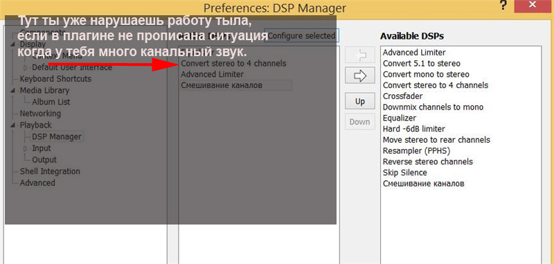

У тебя по цепочки очень много смешивание, что не есть хорошо.
1.
Вложение 33471
2.Смешивать фронт и тыл, не стоит или четко надо понимать для чего.
Вложение 33472
PS Для работы в Foobar-e, надо извлечь из настроечный диск (DVD) аудио дорожки, например DVD Audio Extractor, только изучи внимательно что бы отжать 5.1, а не стерео.
