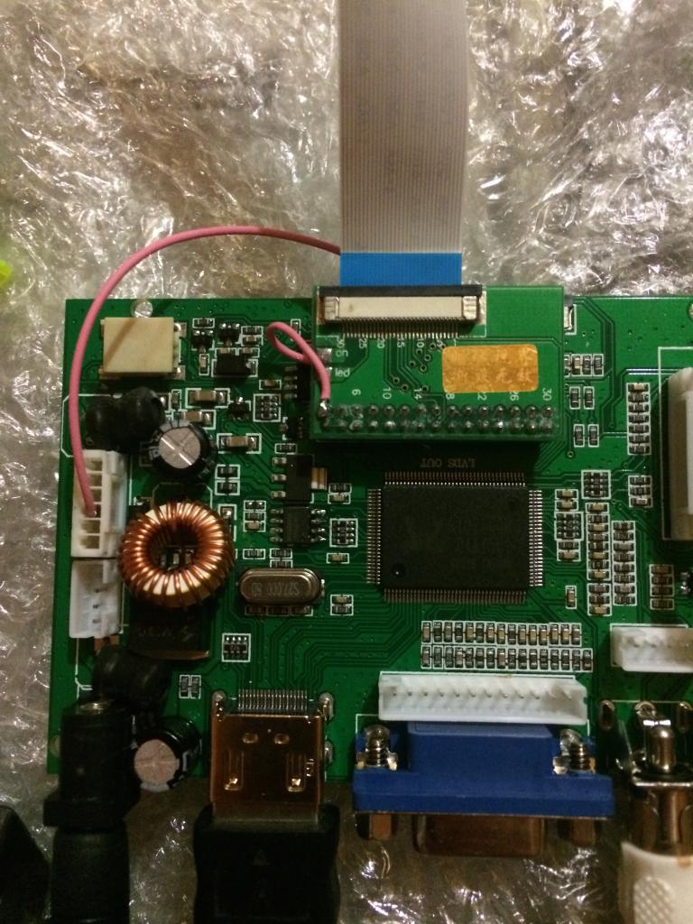

MaD-TuX 24.01.2015 22:08
Привет всем!
а никто не может помочь мне? прислали контроллер, голый, нет платы управления..
может ли кто-нибудь срисовать с нее схему? единственное, что я нашел, зовется она вроде бы pcb800023:dntknw:
Leobor 24.01.2015 22:20
Вложений: 1
Дык разве на плате контроллера пины не подписаны?
Вложение 38314
На плате клавиатуры все манипуляции с кнопками и светодиодами совершаются относительно массы (каждый пин кроме ДУ-шных - там 3-ногий фотоприемник цепляется)
Или у Вас плата другая?
Alex_St 24.01.2015 22:22
Думаю, тут есть ответы.

Вообщем, дошли руки. Запитать отдельно подсветку и отдельно матрицу не получилось, ибо китаец ушлый :) Платка-переходник не позволяет разделить напругу на матрицу и на подсветку без кардинальной резки.
Вложение 38373

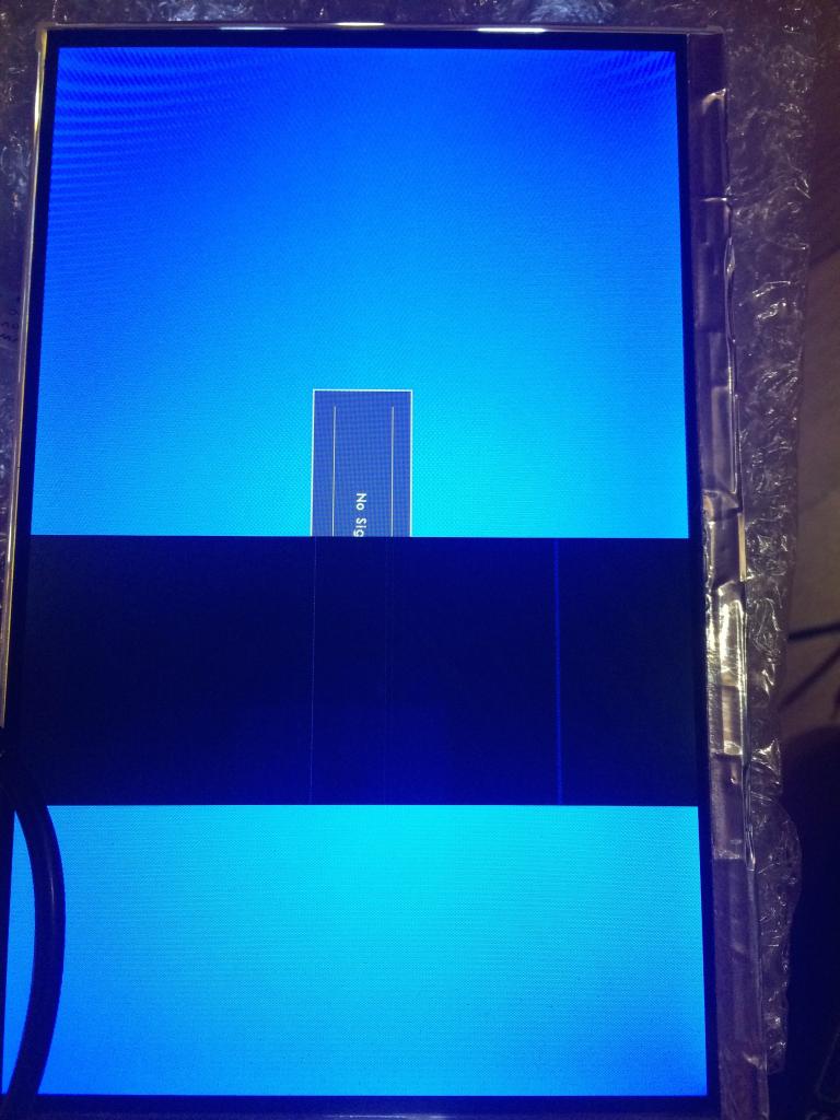

Но, взял заведомо мощный источник 5В (10А) и начал получать артефакты :)
Вложение 38374Вложение 38375Вложение 38376
На момент фоток на HDMI ничего не было, потом подключил, но даже блюскрин не увидел.
Leobor 29.01.2015 13:18
5В 10А - это слишком жирно. Контроллер работает от 12В 1А блока и ему хватает.
Ничего кардинального тут не надо делать - на переходнике все подписано что и куда. Ну да ладно. Не надо ничего придумывать, запитывайте от 12В и все заработает. Для этого тут все есть уже - подсветка матрицы все равно питается от LVDS, а не от питания контроллера.
Hamster 29.01.2015 22:28
Сообщение от Leobor (Сообщение 319104)
Так я такие контроллеры и запитывал всегда от 12в. А тут китаец дал 5В БП и писал что ни в коем случае нельзя 12В, типа подсветка пятивольтовая. А то, что контроллер на подсветку дает 3,3В он типа не знал? :) Вот я и побоялся втыкать 12В.
Вообщем, 12В 1,5А блок питания расставил все на свои места :) Матрица кажет, артефактов нет, автопереключение работает. Греется только LM2576 достаточно сильно.
Leobor, пасиба за помощь!
