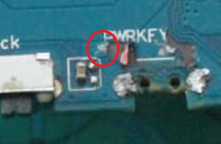

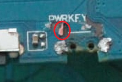

Вложений: 2
Внимательно посмотрите (через увеличительное стекло) на место оторванной площадки - скорее всего фольга от дорожки где-то замыкает на общее поле "массы". Или флюс, которым пользовались при пайке проводка на конденсатор плохо отмыли. По совету выше - отпаяйте конденсатор и попробуйте включить планшет.
Вот это место посмотрите
Вложение 50686 Вложение 50687
SarMat 12.01.2019 15:36
Отпаял я кондер, признаков жизни вообще не подает. А то место выше проверил, вроде Ниче нигде
skanch 12.01.2019 16:33
Сообщение от SarMat (Сообщение 407859)
Раз "признаков жизни вообще не подает" - есть шанс, что всё получится. Теперь контакты от конденсатора замкните между собой, удерживая в таком положении 3-4 секунды. Если планшет загрузится нормально, то нужно впаять назад керамический конденсатор (исправный) 0.1 мкФ., а к верхнему контакту конденсатора на фото тоненький проводок для управления.
SarMat 12.01.2019 16:38
Так, вроде понял, нужен донор на запчасти)
на фото нижний контакт конденсатора так и прозванивается на массу, это плохо?
skanch 12.01.2019 16:50
Сообщение от SarMat (Сообщение 407864)
Так и должно быть. Конденсатор в данном случае выступает в роли фильтра от помех ("дребезга контактов" при нажатии на кнопку). Одной стороной он соединён с линией управления, а второй на "массу".
Конденсатор можно взять с любой платы - их везде "россыпи" ставят.
