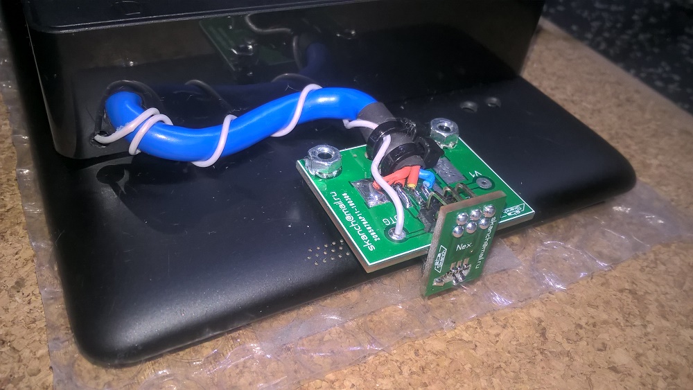

skanch 20.10.2019 17:44
Сообщение от oleg707 (Сообщение 413980)
Проблема "отваливания" звуковой карты, щелчки звука.
Есть ещё такой вариант, как использование переходника с жёсткой фиксацией. Тогда и разъём в планшете сохранится и ничего отваливаться не будет.
http://pccar.ru/attachment.php?attac...1&d=1554133229 http://pccar.ru/attachment.php?attac...1&d=1554133229 http://pccar.ru/attachment.php?attac...2&d=1557571179
oleg707 20.10.2019 22:29
Сообщение от skanch (Сообщение 413981)
1 - у меня в машине мало места сбоку слева. Там воздуховод.
2 - у меня в машине под планшетом физически нет места - там рама торпедо, на которую приклеен планшет ( 2хсторонний скотч наше всё :big:)
3 - кабель юсб, который есть сейчас, намертво закреплён к раме и не имеет хода. То есть в реальной эксплуатации он поддавливает и контакт есть даже на "старальной доске", по которой я каждай день проезжаю по 3 км.
Я просто разобрал собранную систему у меня в машине для теста ( и потом собрал обратно).
То есть конкретно мне этот вариант не подходит, а вообще - неплохой выход из ситуации. И паять не надо. Хотя нет, остальное то все равно надо :yes4:
