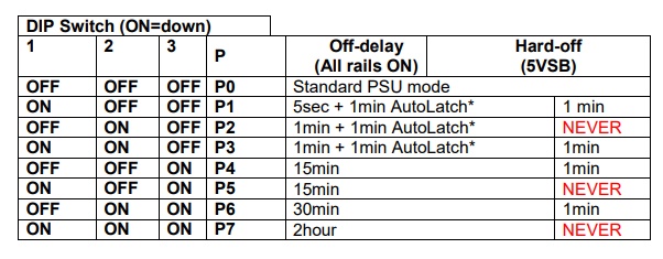

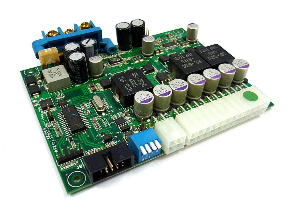

Всем привет! Приобрел я себе М4-АТХ-НV, подключить сразу не получилось по причине невнимательности прочтения. Стоял раньше М2-ITX. Все работало. Сейчас подключил Новый БП, постоянный + и -, и управляющий АСС. Не завелся БП. не "поженил" проводом 2-х контактным БП и материнку. Вчера еще удивился.... На М2 был разьем на кнопку вкл\откл кнопки питания, а на новом БП нет такой... Вчера начал чтение данной ветки, дошло)))
Но есть вопрос по включении режима в Р1. У меня 4 переключателя: 1,2,3 и 4.
Вложение 51571
Чтобы включить режим Р1, какие переключатели нужно вниз перевести? 1 и 4? или только 1?
skanch 07.01.2020 11:34
Вложений: 1
Сообщение от Krysanov (Сообщение 414719)
...Чтобы включить режим Р1, какие переключатели нужно вниз перевести? 1 и 4? или только 1?
Только "1" вниз. По спецификации "DIP Switch (ON=down)" - "down" - это "вниз".
Вложение 51572
Krysanov 07.01.2020 11:36
