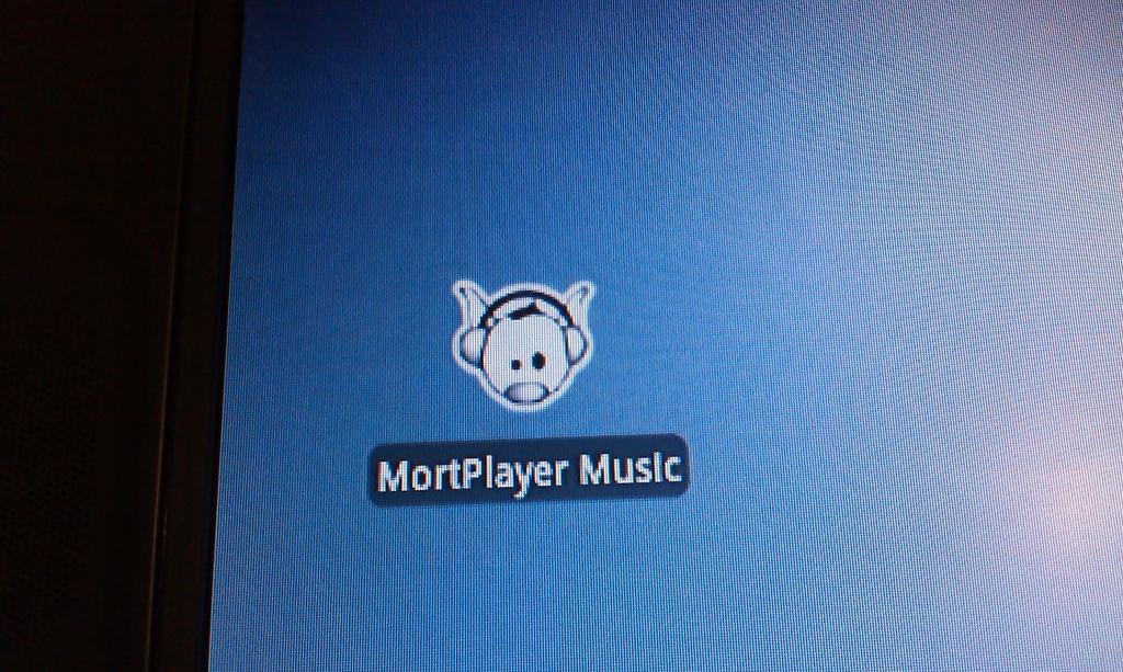

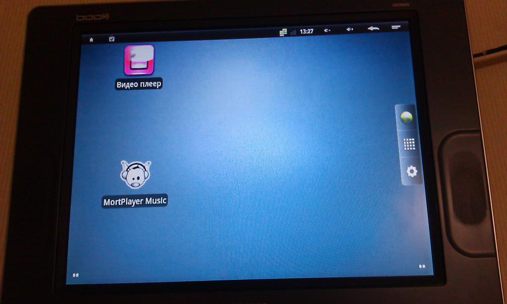

На экране 640*480 у меня тв приставка выдаёт вот такое качество... ничего не размыто, текст читается отлично.
http://pccar.ru/attachment.php?attac...1&d=1353317502

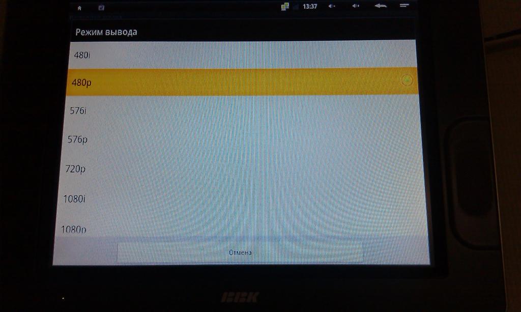

Есть вот такая настройка
http://pccar.ru/attachment.php?attac...1&d=1353317929
