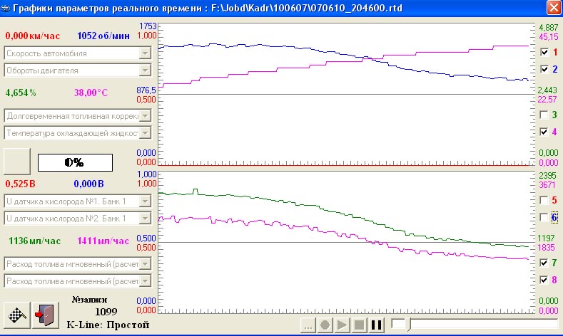

malchita 29.07.2010 05:16
Вложений: 1
Сообщение от Virtual (Сообщение 149713)
malchita а так-же в режиме обедненки....
Кинь график обедненки посмотреть чтобы.
В моих графиках (еду под уклон 12 градусов) между 1 и 2 и далее после трех на мой взгляд это и есть отсечка. Между 2 и 3 это я чуть газанул после поворота. Что самое интересное мгновенный расход топлива этого не показал. И между 1 и 2 судя по оборотам произошло переключение передачь и при этом форсунка немного отреагировала.
Вложение 17810

Сообщение от malchita (Сообщение 150082)
Вложение 17810
Не вижу по графику где срабатывает отсечка от закрытой ДЗ (бит)? Мож у тебя это не поддерживается? хотя у меня точно срабатывает - пробывал...

malchita 31.07.2010 19:11
Вложений: 3
Вот еще один вопрос на обсуждение.
Просматривал старые логи.
Первый скин прогрев двигателя на ХХ. Смотрим расход по MAF и по форсунке. В начале прогрева видим обогощенную смесь, с прогревом она явно стремистья к оптимальной пропорции. При температуре двигателя 26 гр. Разница в расходах около 510 мл/ч, а при 55 гр. разница уже оклоло 210 мл/ч. (Кстати в идеале они должны быть одинаковыми, видимо надо учитывать это в формуле. Мыж все таки расход считаем.)
Вложение 17845
Если построить вот такой график то видно что средняя линия графика идет по логорифмическому закону (ось Х неравномерная).
Вложение 17846
Но вот тот же график снятый в движении. Что за участок (ось Х) между 12,85 и 16,202. Кто что думает? Неточность в формуле? Или что то другое? Такой график должен быть интересен на мой взгляд при диагностике подсоса воздуха (должна быть явная зависимость от оборотов двигателя). To lessa, ты не снимал случайно подобные графики когда боролся со своей трещинкой в коллекторе?
Вложение 17847
