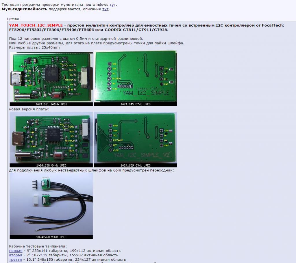

Изготовлен новый вариант платы YAM_TOUCH_I2C_SIMPLE версии 2.
Так-же добавлены переходники для нестандартных шлейфов на 6 pin с шагом 0.5мм и 1.0мм.
Фото в шапке.

YAM1966 19.08.2015 17:40
Вложений: 1
Сообщение от PowerMax (Сообщение 335919)
Фотки не грузятся что-то
все в шапке есть
это что по Вашему?
Вложение 40807

Сегодня получил от YAM1966 посылку с контроллером YAM_TOUCH_I2C_SIMPLE.
Заказал 13/07/2015, получил 27/07/2015. 2 недели - очень быстро.
Исполнение идеальное. Контроллер очень компактный. Почему-то думал, что крупнее будет, наверное потому что фото в первом посте большое :)
Тогда же заказал на али 7" мультитач на FT5306 (у автора тогда еще не было по ним предложения), тоже сегодня приехал.
Сцепил мультитач с контроллером (элементарно), подключил к USB (у меня WIN7), драйвера сами установились и сразу все заработало, из коробки.
Калибровка проста, как два пальца. Попробовал перепрошить YAM_TOUCH_I2C_SIMPLE. Оболочка предупредила, что шью то же самое (умная:)), согласился, контроллер сам перезагрузился.
Выводы: YAM_TOUCH_I2C_SIMPLE - очень удобен, user friendly. Рекомендую к приобретению. Стоимость себя полностью оправдывает.
