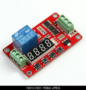

Я решил сделать по другому - заказал вот эту штуку:
http://pccar.ru/attachment.php?attac...1&d=1411449808
А можно ссылочкой поделиться на данное реле с таймером задержки?
Заранее спасибо!
anton2204 25.09.2014 13:33
И чем эта плата лучше реле Регтайм?Размером еще больше?
Angels13 26.09.2014 12:20
anton2204 - кинь в меня ссылкой на регтайм на ebay или ali с доставкой в англию - буду очень признателен. сам искал по всякому и не нашел.
nils 212 - EBAY / aliexpress
