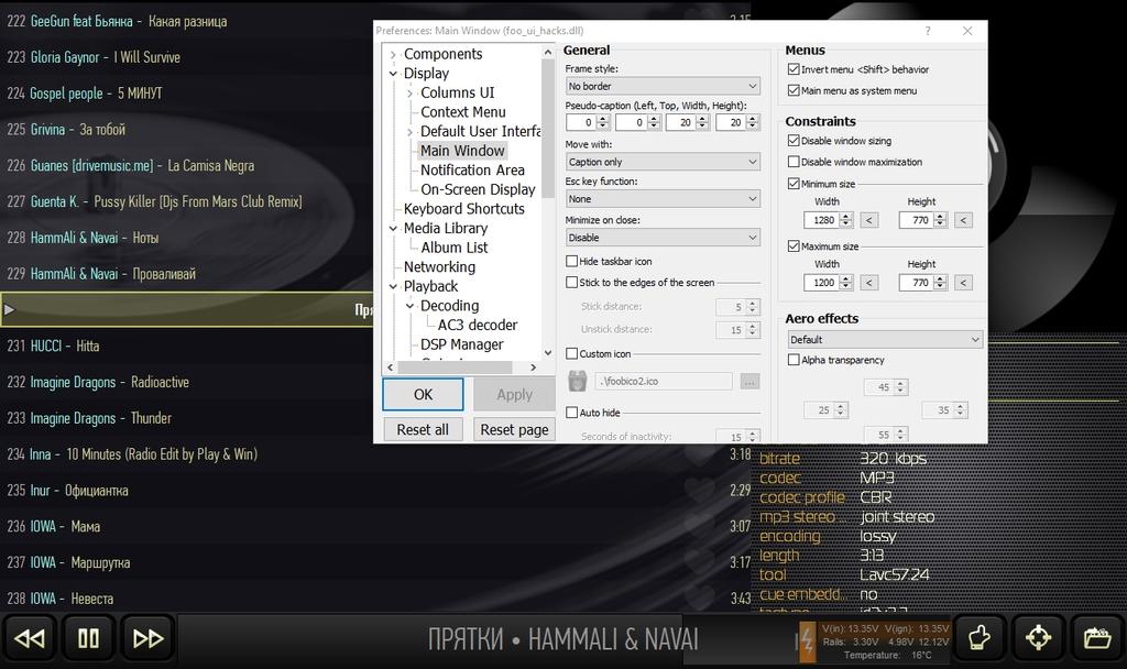

Сообщение от seriousstas (Сообщение 415264)
Как , прописываешь жестко в настройках Main Window ?
Именно
Вложение 51766

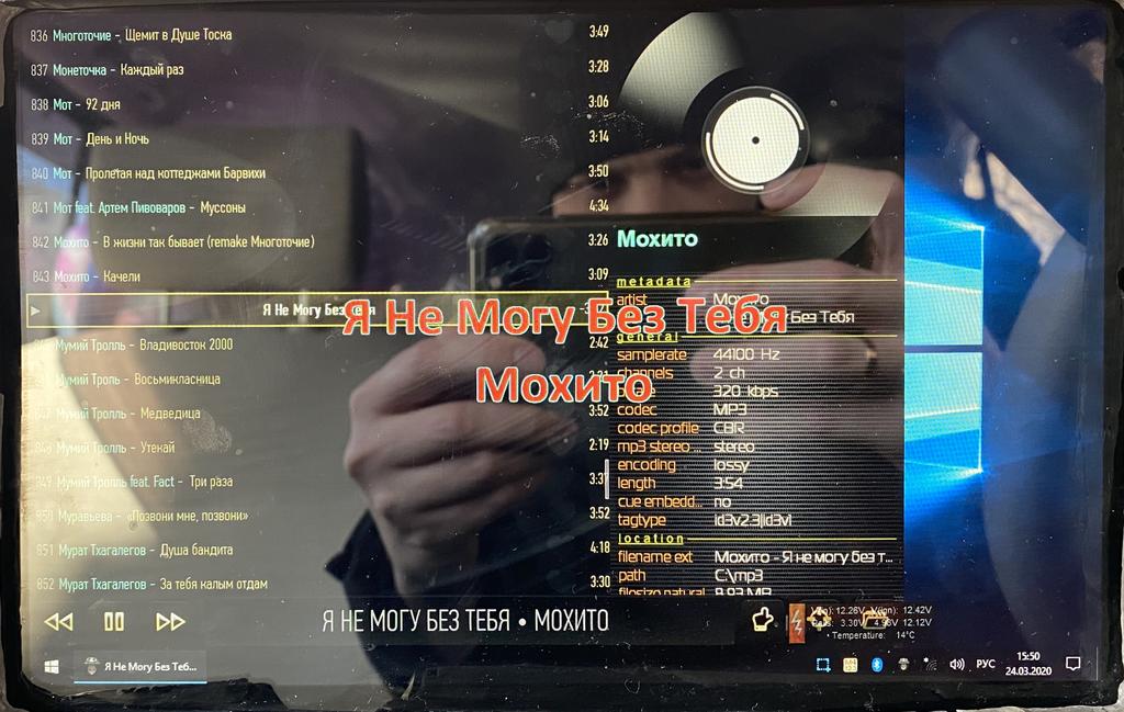

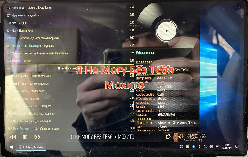

Ок, сейчас переделаю. Как раз сегодня первый раз с того момента слетел размер:
Вложение 51793
Но кстати сейчас слетело не после сна, я заглушил машину, монитор выключился, но комп ещё работал, Я тут же включил зажигание чтоб музыку слушать на заглушенной машине, включился монитор и размер фубара слетел, хотя комп грубо говоря не знал что зажигание пропадало, для него только монитор пропал...
seriousstas 24.03.2020 15:52
А если у тебя меняется разрешение в параметрах экрана при его подключении?
Другого объяснения не нахожу..(попробуй переустановить дрова)
С последним скриптом должно правильно перезапускать , поэтому эти цифры и галки можно попробовать убрать.

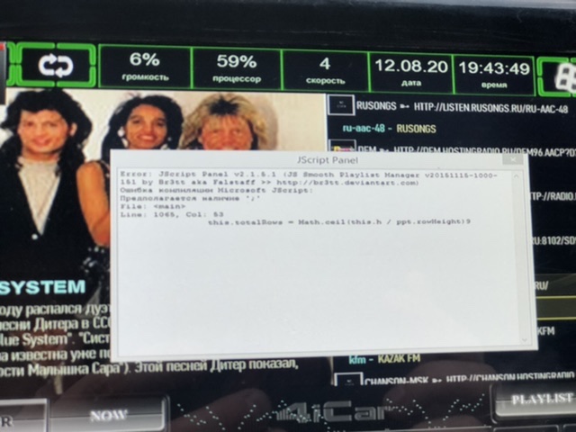

Krysanov 14.08.2020 14:45
Вложений: 2
Стас, как убрать эту ошибку?
Вложение 52120
Вложение 52121
seriousstas 15.08.2020 12:54
Сообщение от Krysanov (Сообщение 416305)
А ты чего в скрипты залез ?
По умолчанию точка с запятой в этой строке :
this.totalRows = Math.ceil(this.h / ppt.rowHeight);
У Тебя кто-то что-от правил:
this.totalRows = Math.ceil(this.h / ppt.rowHeight)9:dntknw:

Krysanov 20.08.2020 11:17
Спасибо за подсказку, вылечил
