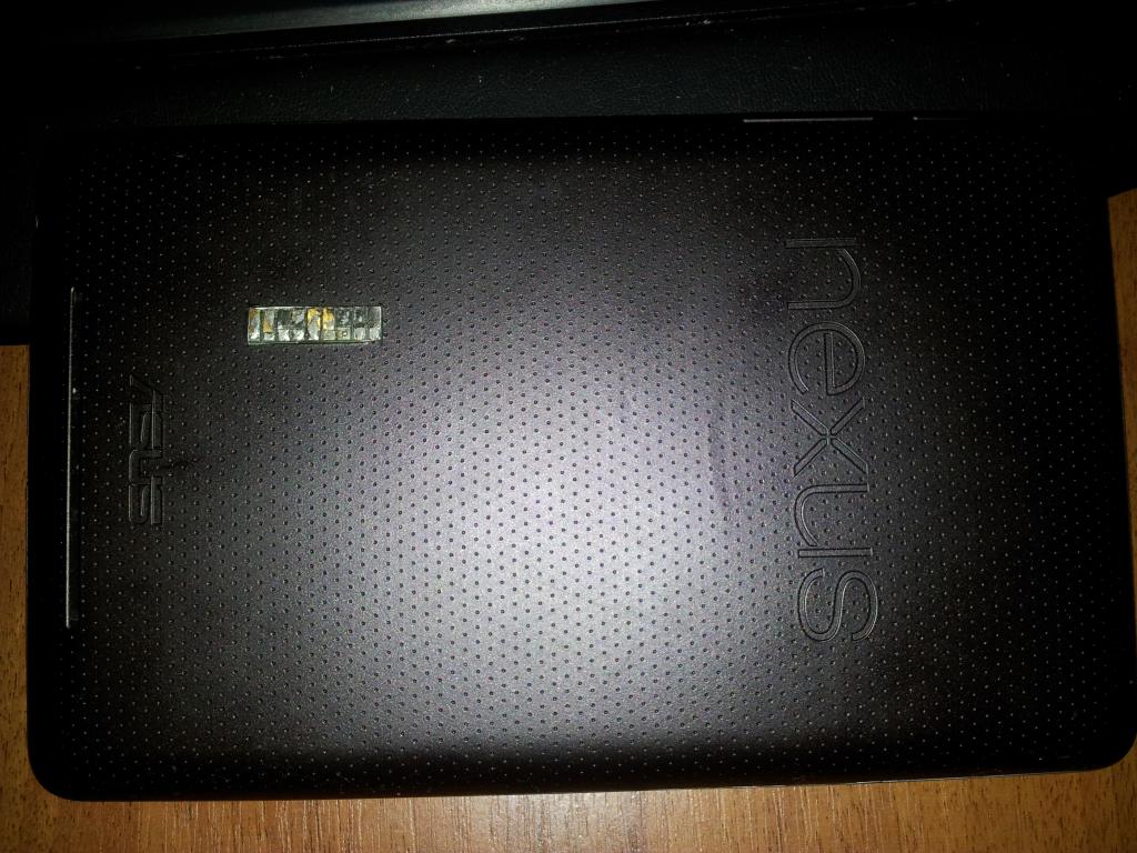

Kacap 16.05.2013 15:20
Вложений: 1
Ниже фото с обратной стороны планшета, там просто контактная площадка, это контактные места старых батарей от мобильников, напаял их на макетку и подвел провода, в задней крышке вырезал дырку под то, что получилось, контактную площадку зафиксировал на термоклей, она практически вровень с задней крышкой планшета. Ответная часть в доке - это пружинные контакты от дохлых батарей iPhone, точно так же напаяны на кусок макетки. Пока они меня смущают больше всего, хотя работает все стабильно почти месяц, покатаюсь еще пару недель, если никаких эксцессов не будет, то начну облагораживать.
Вложение 31254
фото внутренностей постараюсь выложить вечером
