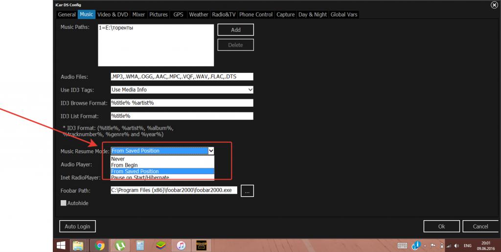

Вложений: 1
Сообщение от denis239tp (Сообщение 362518)
нормальный установлен. у меня комп не в сон уходит, а выключается. если я выйду их программы сам, она запоминает положение. а если не выходишь, а сразу комп выключаешь, то она не запоминает и играет с того момента, с которого я сам в последний раз выходил. стандартный икар при надатии на компе кнопки выключения, сначала из икара выходил, а потом уже комп выключался. а тут нифига. я ключ достаю из замка зажигания, икар висит! потом сразу комп выключается.
Вот ты сколько б. у. к. в. написал,
а вот здесь как установлено?
Вложение 43986
denis239tp 09.06.2016 18:43
from saved position
Krysanov 09.06.2016 19:38
Сообщение от denis239tp (Сообщение 362530)
from saved position
Какая винда? Ставил Инсталятор на чистую винду или после удаления оригинальной версии Икара? Настройки электропитания стандартные , для системника , не ноутбука?
Покажи видео проблемы..
