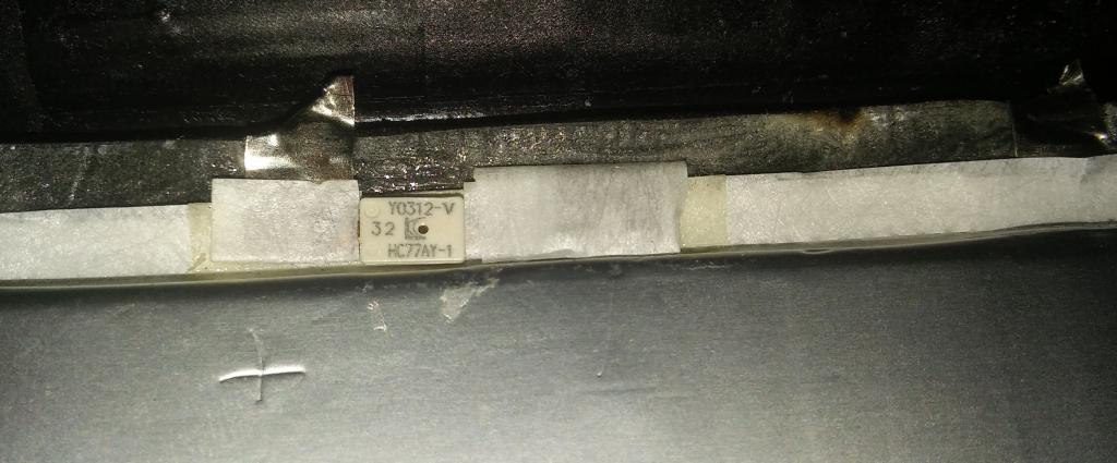

Что там под термопастой справа ?

подаю на контроллер 4,18, что за термопаста не знаю была уже когда отрывал изоляционную бумагу, полярность не путал, планщет заработал, завтра попробую протестить под нагрузкой, контролер уже упаковал в термоусадку

Вложение 47634 на батарее осталась вот такая штука, подпаяна к + контакту
Kudryash 24.06.2017 04:02
Термопасту надо стереть и посмотреть что там , если есть два контакта , припаять резистор на 10 кОм.

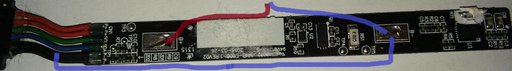

sandr2010 24.06.2017 05:57
Перемычку по минусу запаяли?
MorFei 24.06.2017 10:11
Вложений: 1
Сообщение от sandr2010 (Сообщение 389068)
Да все сделал как вы написали Вложение 47635
хочу еще сегодня проверить (погреть чуть термо феном)
sandr2010 24.06.2017 13:12
Если перемычка стоит,то термодатчик работать не будет
oleg707 24.06.2017 14:58
Сообщение от sandr2010 (Сообщение 389080)
не вникая в суть разговора... если контроллер захочет не включить или выключить планшет, то команда идёт по I2C (двум центральным проводам)
sandr2010 24.06.2017 16:07
Это понятно. Но...при температуре ниже -10 с перемычкой тело не отключается. Упс,это же 13.
