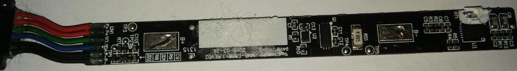

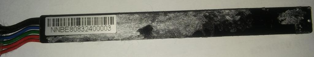

Добрый вечер. Помогите пожалуйста, в теме не встречал такого контролера, хочу оставить его, но не знаю куда что подпаивать, так же хочу впаять резистор на 10кВложение 47632Вложение 47633
sandr2010 23.06.2017 23:23
На первом фото контактные площадки В+ и В-,подпаиваете + и - (соответственно) от преобразователя предварительно настроенного на 4,0-4,2В.
MorFei 23.06.2017 23:52
это я примерно и предполагал, а резистор куда, нужно ли еще какие-нибудь перемычки кидать?
sandr2010 24.06.2017 00:10
Перемычка от В- к двум черным. Резистор можно не перепаивать.
MorFei 24.06.2017 00:10
Спасибо большое за помошь, кинул перемычку и все ок, напряжение дал 4,18. Только вот не пойму что как будто показывает заряд батареи 93%
