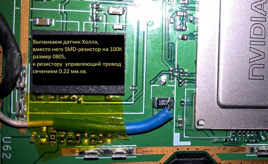

skanch 28.12.2018 15:44
Вложений: 1
Сообщение от Pat77 (Сообщение 407450)
Маленько меня запутали) тестер показывает 0,02 А это 20 миллиампер, везде написано что от 20 до 80 миллиампер потребление это норма. По поводу проекта моего, он уже на двух МП1584, да холл не выпаян, у машины потребление 0,02 А, с планшетом во сне 0,06-0,07 А. Впринципе так и получается 0,04-0,05 на холл. Но с КВГ оно в 2 раза выше и не "спокойное", т.е. держется 0,11 А и потом скачок до 0,23 или 0,35 А и так постоянно, типа процесс не завершен и пытается что-то сделать
Теперь всё пришло в норму... По приложению "КВГ" уже пользователи отмечали его высокое потребление. Что касается планшета, то выпаяв Холл Вы реально уменьшите собственное потребление в режиме "сон". http://pccar.ru/showpost.php?p=397781&postcount=3268
Вложение 50611
Pat77 28.12.2018 15:49
Сообщение от skanch (Сообщение 407451)
Еще читал что магнитом можно здорово понизить потребление, можно ли сейчас например "обрезать" провод на Холл и гасить/пробуждать магнитом? и почему с магнитом так падает ток
skanch 28.12.2018 15:58
Сообщение от Pat77 (Сообщение 407452)
Здесь пользователь провёл эксперименты с датчиком Холла... При реакции на магнит датчик Холла задействует собственную схемотехнику, а при управлении через провод с закорачиванием на "массу" мы принудительно замыкаем выход Холла, при этом сам датчик продолжает работать - отсюда разница в потреблении... Провод резать не обязательно - можно использовать одновременно и магнит. В одном из видео это хорошо продемонстрировано.
