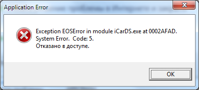

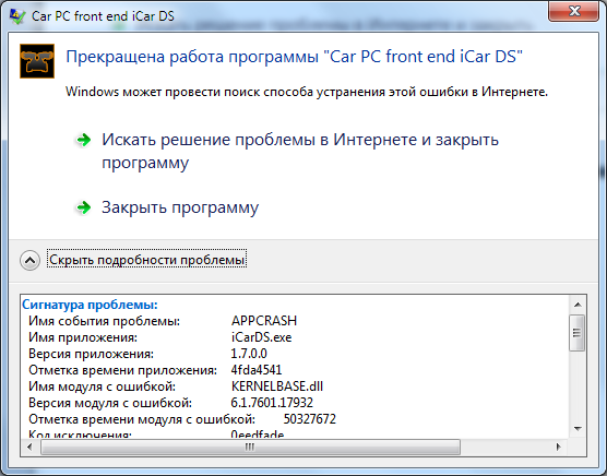

Alex-pet 19.11.2012 15:21
Помогите, пожалуйста, запустить iCar. Хочу попробовать на домашнем компьютере (Win 7 x64), т.к. CF даёт просто ужаснейший звук (по сравнению с foobar2000 + VST plugins + ASIO). Странная ситуация: устанавливаю версию 1.7, при запуске windows выдаёт ошибку о том, что не доступа и вырубается. Попробовал установить версию 1.65, бросил триальный ключик в папку с iCar, тоже ошибка, но другая: Invalid skin path.., хотя по указанному пути скин есть.
Через поиск ответ не нашёл, такое ощущение, что только у меня такая абсурдная ситуация.
Заранее спасибо!

Alex-pet 19.11.2012 16:07
Вложений: 2
Сообщение от Bersenev (Сообщение 237392)
В инсталяторе икара 1.7 ошибка в названии скина, вместо скина Chameleon указан CFStyle. Запусти iCarDSConfig -- General -- Skin Path укажи $rrpath$skins\Chameleon\
Возможно ещё файлы foo_icards.dll и iCarDSClient.dll не установились в фубар, тогда сделай вот это
Всё сделал. К сожалению, ничего не поменялось.
Вот что выдаёт:
Вложение 28590
а потом:
Вложение 28591
Bersenev 19.11.2012 16:12
Сообщение от Alex-pet (Сообщение 237398)
Вот что выдаёт:
Попробуй отключить контроль учетных записей или запускать икар от имени администратора

Alex-pet 19.11.2012 21:38
Сообщение от Bersenev (Сообщение 237399)
Спасибо, но и это не помогло.. попробую в машине установить, может пойдёт..
