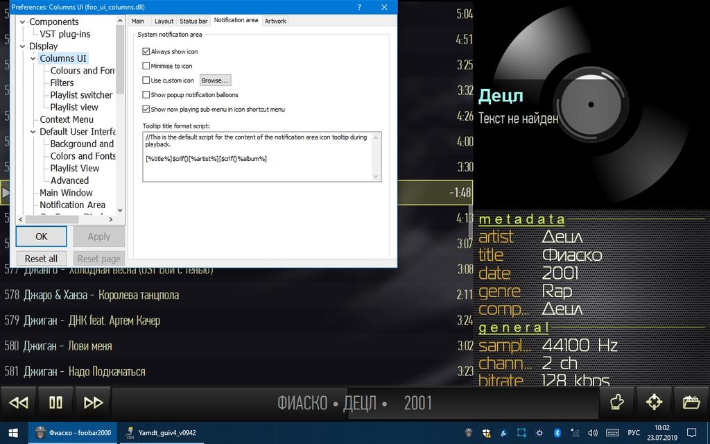

-=zds=- 23.07.2019 04:03
Вложений: 1
Сообщение от seriousstas (Сообщение 410849)
Ок, сними галку ("сворачивать в область уведомлений", то-есть трей) :
http://foobar2000.ru/forum/download/....png&mode=view
Должно помочь. Вопрос не относится к сборке :no:
Быстрее и точнее ответят на этих форумах.
Сделал, наконец-то. Убрать галку - Columns UI/Notification area/Minimise to icon
Вложение 51379
