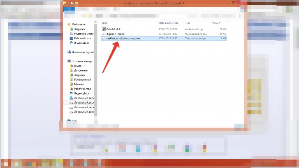

duzzy 17.01.2016 20:27
Krysanov
вот так делай...
- файл Date Modoki.js в папку themes в папке фубара,
- шрифт digital-7 (mono).ttf в папку fonts в папку фубара(либо установить в систему).
- файл seekbar_scroll_text_date_time.txt основной скрипт сикбара, который нужно заменить.
заменить скрипт и сбросить настройки.
ПКМ по панели со скриптом, там настройки прокручиваемого текста а основные как обычно в Properties.
ну как заменил ?
