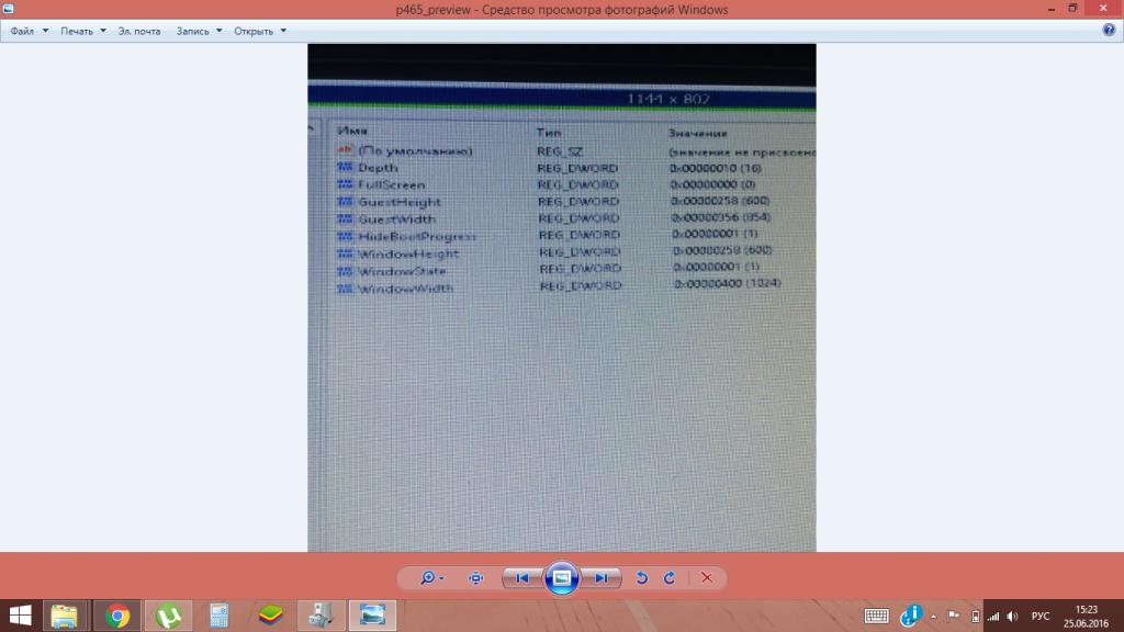

И еще .как убрать черный фон или его уменьшить. Гуру помогите.

sirota 25.06.2016 11:36
Сообщение от Евген_21 (Сообщение 363393)
Пуск - выполнить - regedit
Далее идеш по пути :
HKEY_LOCAL_MACHINE\SOFTWARE\BlueStacks\Guests\Andr oid\FrameBuffer\0 параметры Width и Height в десятичной системе
И там играешься параметрами Width и Height пробуешь подставлять другие разрешения, в общем методом тыка можно сузить твои черные полоски...муторно конечно, но работает.
Так как у тебя проблема с полосками, с начало пробуй менять параметр Height, он как раз отвечает за высоту...хотя и другой параметр тоже влияет на это.
Krysanov 25.06.2016 12:26
Вложений: 1
Сообщение от sirota (Сообщение 363419)
+1! Тупо подгоном.. Евген21, у тебя какое разрешение монитора?
У меня натив 1152х864 , широкоформатное...
вот, что у меня
Теперь цифры (справа), сверху вниз:
16
0
600
854
1
600
1
1024
